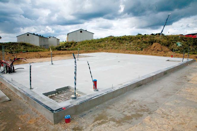

Autor: Andrzej T. Papliński Płyta fundamentowa to technologia prosta i uniwersalna. Jest warta upowszechnienia
W budownictwie jednorodzinnym coraz częściej wznosi się domy na płycie. Pojawiła się ona jako rozwiązanie problemu posadowienia budynku na słabych gruntach. Jej zastosowanie pozwala uniknąć pracochłonnego wznoszenia ław i ścian fundamentowych oraz częstych błędów, jakie powstają podczas układania na nich izolacji przeciwwilgociowej i ocieplenia.
Sprawdź też: KOSZT fundamentów tradycyjnych i płyty fundamentowej - porównanie >>>
Dlaczego w wielu projektach nadal są tradycyjne fundamenty? Płyta fundamentowa jest pewnym wyzwaniem dla konstruktora, bo jest trudniejsza do zaprojektowania. Ławy można policzyć, używając kartki papieru i kalkulatora. Obliczeń płyty fundamentowej nie da się przeprowadzić takimi samymi przybliżonymi metodami jak w przypadku ław. Wymagają one bardziej wysublimowanego warsztatu pracy w postaci dość kosztownych programów modelujących płytę na sprężystym podłożu. Model obliczeniowy bardzo dokładnie odzwierciedla rzeczywistość, dlatego prawidłowo przygotowana płyta fundamentowa jest rozwiązaniem bezpiecznym.
Płyta fundamentowa kontra tradycyjne fundamenty
Bliższe przyjrzenie się możliwościom wykorzystania płyty fundamentowej i sposobowi jej wykonania jasno pokazuje, że ma ona więcej zalet niż ławy i ściany fundamentowe. Jednym z walorów jest proste fundamentowanie bez względu na kształt domu. Im bardziej rzut domu odbiega od kwadratu, im więcej jest ścian konstrukcyjnych, tym bilans jest korzystniejszy dla płyty fundamentowej. Wszystkie ściany zewnętrzne oraz niektóre wewnętrzne są nośne i wymagają podparcia w postaci ławy. Jeśli budynek ma bardzo rozczłonkowaną bryłę, zwiększa się liczba ścian konstrukcyjnych, pod którymi muszą znaleźć się ławy.
Jeżeli wykonujesz płytę fundamentową, to unikasz dużego nakładu pracy związanego z ławami. Płyta może wymagać jedynie pogrubienia w miejscach pod ciężkimi wewnętrznymi ścianami konstrukcyjnymi lub kominami. Możemy za to dowolnie stawiać ściany działowe, nawet murowane, ponieważ wytrzymałość mechaniczna płyty jest wysoka na całej jej powierzchni.
Możliwość posadowienia budynku na słabych gruntach
W domu o tradycyjnych fundamentach obciążenia ze ścian konstrukcyjnych przenoszone są tylko na ławy. Jeśli nastąpi miejscowe osłabienie niepewnego podłoża, ściany mogą zbyt mocno i nierówno osiadać. Istnieje wtedy niebezpieczeństwo ich popękania na pewnym obszarze. Powierzchnia płyty fundamentowej pokrywa się z kształtem domu. Obciążenia z budynku rozkładają się więc na o wiele większym obszarze niż w przypadku ław fundamentowych, a osiadania są mniejsze. Gdy zostanie naruszona stabilność podłoża, obsunie się cała płyta, ale konstrukcja budynku pozostanie stabilna.

W przypadku budynków niepodpiwniczonych pozostaje jeszcze problem przemarzania gruntu pod obrzeżem płyty fundamentowej. Zależnie od głębokości przemarzania odpowiedniej dla strefy klimatycznej miejsca budowy należy zabezpieczyć brzeg płyty przed możliwością zamarzania gruntu pod nią. Rozwiązania mogą być różne. Można przygotować płytę z fartuchem żelbetowym, czyli na każdym brzegu wykonać ścianę skierowaną w dół stanowiącą jego pionowe zamknięcie. Płyta będzie mieć wtedy kształt wanny odwróconej do góry nogami.
Inne rozwiązania są mniej pracochłonne, a ich wybór zależy od konkretnych warunków miejsca budowy. Najprościej można osłonić brzeg płyty warstwą polistyrenu ekstrudowanego o grubości mniej więcej 10 cm. Na terenie ze znaczącym spadkiem konieczne jest lokalne pogrubienie płyty w tych miejscach, które będą znajdować się powyżej poziomu planowanego terenu. Sposób rozwiązania zależy od warunków gruntowych i nachylenia powierzchni terenu.
