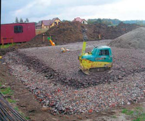

Proste roboty ziemne
Płyta fundamentowa umożliwia płytkie posadowienie domu. Czasem wystarczy tylko odsłonić grunt rodzimy, ale zawsze należy utwardzić podłoże
Autor: Artur Wiloch

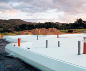

Izolacja płyty fundamentowej
Można wykorzystać gotowe kształtki termoizolacyjne spodnie, brzegowe i narożne przygotowane do wykonania płyty o grubości 25 cm. W razie potrzeby można dokupić nakładki zwiększające grubość płyty lub izolacji pod nią

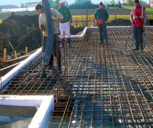

Zbrojenie płyty fundamentowej
Podstawowym sposobem zbrojenia płyt fundamentowych jest ułożenie dwóch warstw siatek z prętów stalowych. Muszą być one dobrze podparte i ustabilizowane, żeby w czasie betonowania mogli po nich chodzić robotnicy
Autor: Artur Wiloch

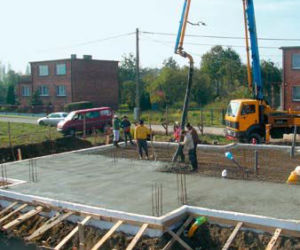

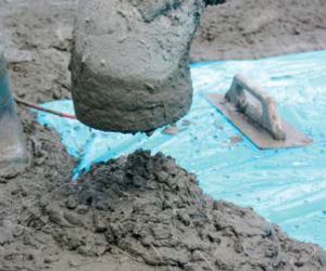

Betonowanie
Betonowanie
Do zrobienia płyty stosuje się beton klasy co najmniej C25/30 lub C30/37. Lekko związany należy wyrównać zacieraczką mechaniczną lub ręcznie pacami
Autor: Artur Wiloch
