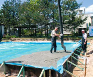

Wielką zaletą płyty fundamentowej jest układanie izolacji przeciwwilgociowej w jednej płaszczyźnie, na przykład w postaci wielkiego arkusza folii polietylenowej. Trzeba jednak ostrożnie układać zbrojenie i beton, żeby jej nie podziurawić. Najbezpieczniej zastosować na folii warstwę osłonową z chudego betonu

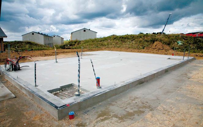

Płyta fundamentowa to technologia prosta i uniwersalna. Jest warta upowszechnienia

Do zrobienia płyty stosuje się beton klasy co najmniej C25/30 lub C30/37. Lekko związany należy wyrównać zacieraczką mechaniczną lub ręcznie pacami
