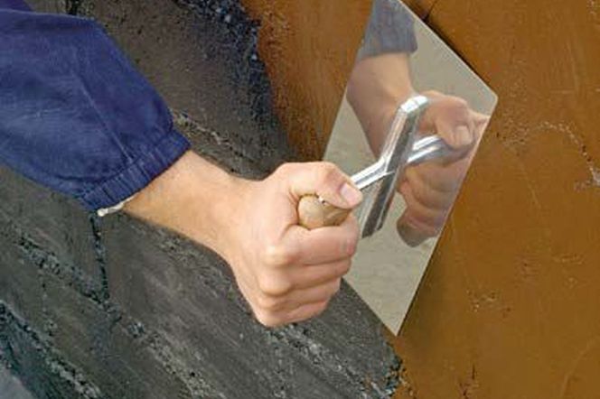

Autor: Archiwum serwisu Gęste masy bitumiczne, na przykład KMB, można aplikować metalową pacą. Należy kontrolować, aby warstwy miały odpowiednią grubość
Ustal grubość izolacji fundamentów
Wszystkie masy izolacyjne należy nakładać w dwóch warstwach. Ma to na celu przede wszystkim sprawdzenie jakości ułożenia pierwszej z nich i wypełnienie miejsc niedokładnie pokrytych. Jeśli wybrany materiał wymaga gruntowania podłoża, warstwy tej nie wlicza się do grubości. Tylko szlamy w izolacji ciężkiej należy aplikować trzykrotnie. Ale znacznie istotniejsza jest grubość hydroizolacji po wyschnięciu. Izolacje typu lekkiego z mas bitumicznych powinny osiągnąć grubość 3 mm, a typu ciężkiego – 4 mm, ze szlamów – odpowiednio 2 i 3 mm. Niektórzy producenci mas KMB zalecają nawet do izolacji przeciwwodnej wtopić w nie siatkę zbrojącą. Jej funkcją jest przede wszystkim wymuszenie odpowiedniej grubości warstwy. Płynne materiały bitumiczne (roztwory i emulsje) bardzo często używane do zrobienia pionowej izolacji przeciwwilgociowej tworzą powłoki o grubości tylko 0,2-0,3 mm. Z tego powodu są one bardzo wrażliwe na ewentualne uszkodzenia mechaniczne oraz zarysowania podłoża.

  • Masy asfaltowe i KMB nanosi się kielnią i pacą. Wymagana jest tu wprawa i doświadczenie pozwalające na nałożenie warstwy o żądanej grubości. Liczba warstw i sposób aplikacji (mokre na mokre/po wyschnięciu poprzedniej warstwy) zależy od zaleceń producenta, które dla poszczególnych dostępnych na rynku materiałów mogą się różnić. W przypadku mas KMB do naprawienia niewielkich ubytków (do 3-5 mm) można stosować tak zwane szpachlowanie drapane – na zagruntowane podłoże nakłada się pacą w miejscu ubytków masę KMB tak, aby narzędzie tarło o podłoże. Po związaniu wykonuje się właściwą powłokę izolacyjną (warstwy szpachlowania drapanego nie wlicza się do grubości powłoki).
