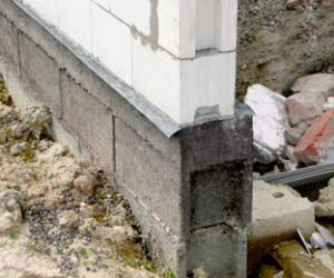

Przygotowanie podłoża pod hydroizolację
Mur z elementów drobnowymiarowych w przypadku zastosowania bardzo cienkich izolacji trzeba otynkować. Masy grubowarstwowe można nakładać bezpośrednio na bloczki

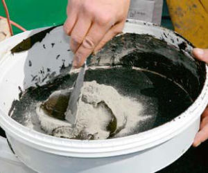

Mieszanie masy
Mieszanie masy
Masy uszczelniające przed nakładaniem należy wymieszać. Stosując dwuskładnikowe masy KMB, trzeba zachowywać proporcje zalecane przez producenta

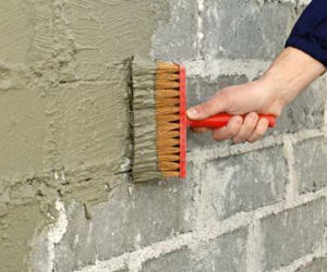

Rzadsze masy bitumiczne oraz szlamy uszczelniające można aplikować pędzlem

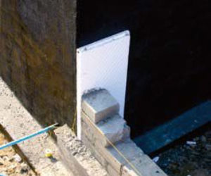

Osłanianie hydroizolacji
Przed zasypaniem. Jeśli układasz warstwę ocieplenia fundamentów, masy bitumiczne powinny wyschnąć, zanim obłożysz je materiałem termoizolacyjnym
