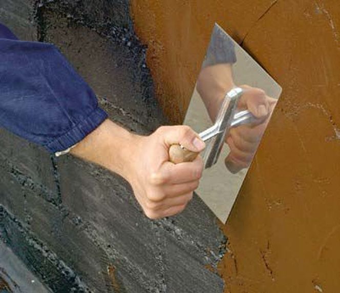

Gęste masy bitumiczne, na przykład KMB, można aplikować metalową pacą. Należy kontrolować, aby warstwy miały odpowiednią grubość

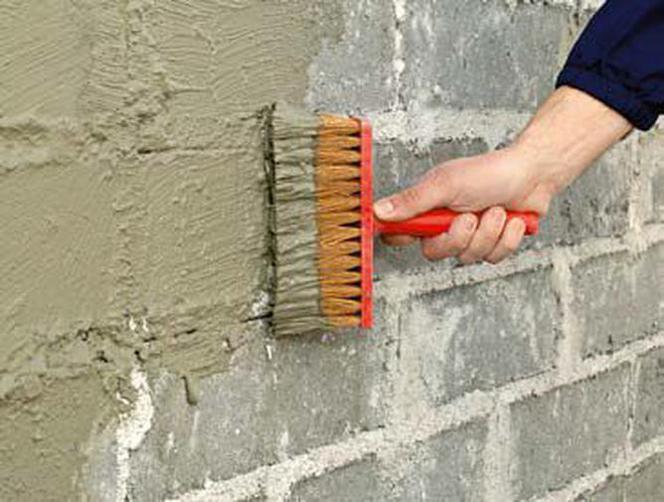

Mur z elementów drobnowymiarowych w przypadku zastosowania bardzo cienkich izolacji trzeba otynkować. Masy grubowarstwowe można nakładać bezpośrednio na bloczki

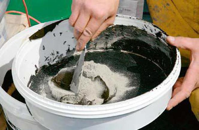

Masy uszczelniające przed nakładaniem należy wymieszać. Stosując dwuskładnikowe masy KMB, trzeba zachowywać proporcje zalecane przez producenta

Rzadsze masy bitumiczne oraz szlamy uszczelniające można aplikować pędzlem

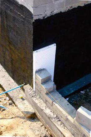

Przed zasypaniem. Jeśli układasz warstwę ocieplenia fundamentów, masy bitumiczne powinny wyschnąć, zanim obłożysz je materiałem termoizolacyjnym
