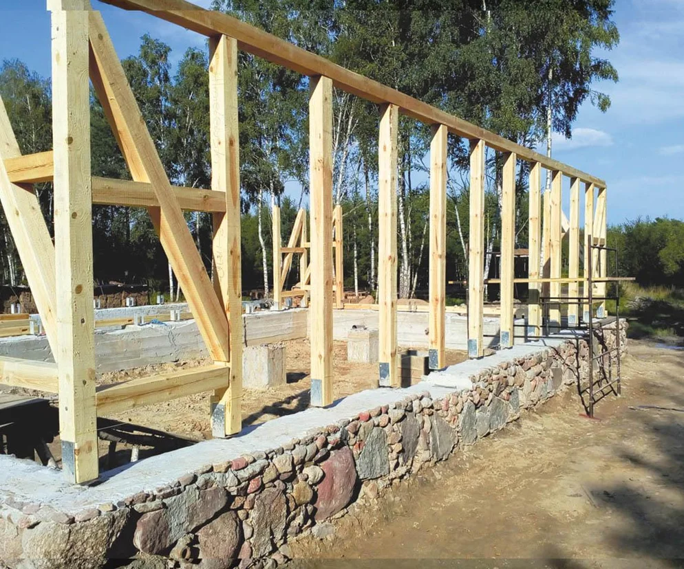

Autor: domzgliny.com/ Materiały prasowe Fundament z kamienia daje poczucie połączenia domu z ziemią, mocnego osadzenia, uziemienia

Fundament kamienny posadawia się na głębokości przemarzania w danym rejonie, czyli podobnie jak ławy betonowe. Jeżeli dom powstaje na gruncie niewysadzeniowym (przepuszczalne piaski), można spłycić fundament do 60 cm poniżej powierzchni terenu.
Pod fundamentem kamiennym należy ułożyć podsypkę z grubego piasku lub żwiru w warstwie grubości 10 cm. Można ją zagęścić, choć nie jest to konieczne, bo sama zagęści się pod ciężarem kamieni.
Szerokość fundamentu zależy od technologii, w jakiej będą wykonywane ściany domu. Jeśli z gliny lekkiej, to ma on 50 cm, jeżeli ze słomy (straw bale) – 40 cm.
Zwykle też nie robi się fundamentów pod ścianami wewnętrznymi z lekkich materiałów, ich obciążenia przejmuje podłoga na gruncie. Przykładowo w domach z gliny często jako izolację termiczną stosuje się keramzyt, którego odporność na ściskanie wynosi 250 kg/10 cm2.
Jeżeli natomiast wewnątrz domu są ściany nośne z ciężkich materiałów, to wymagają one fundamentów. Trzeba je wtedy przewiązać z fundamentem robionym pod zewnętrzne ściany domu. Z kamienia można także wymurować stopy fundamentowe.
Fundament kamienny tworzy jednocześnie cokół budynku. Zabezpiecza on elewację przed zabrudzeniem, zamoczeniem i ewentualnymi uszkodzeniami mechanicznymi, a także stanowi jej ozdobę. Wysokość cokołu powinno się uzależnić od ukształtowania terenu i rodzaju ścian nadziemnych, najczęściej jest to 50 cm, czasem 40 cm.
Zwykle na etapie układania kamieni w fundamencie mocuje się między nimi kotwy i całość zalewa zaprawą. Kotwy służą później do zamocowania konstrukcji nadziemnej. Ich rodzaj, przekroje i rozstaw określa w projekcie konstruktor. Można też je mocować w gotowym fundamencie, wiercąc otwory w kamieniu, ale jest to trudniejsze do wykonania.
