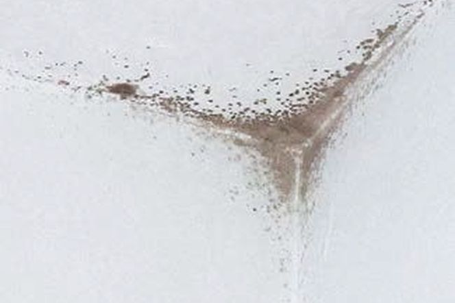

Pleśń w domu
Autor: Paweł Detko Narożnik pokoju z widoczną pleśnią w miejscu przemarzania. Spowodowało je niedostateczne ocieplenie stropodachu na krawędzi przy gzymsie
W naszym klimacie budynki wymagają przegród zewnętrznych szczególnie odpornych na warunki zimowe. Istotą zagrożenia jest przy tym nie sama temperatura, ale związana z nią różnica w objętości pary wodnej, jaka może (bez wykraplania) zmieścić się w powietrzu – tym w pomieszczeniu i tym znajdującym się w pustkach lub porach materiałów w przegrodzie: cegle, tynku, wełnie mineralnej itd. Wykraplanie się pary wodnej na wychłodzonych powierzchniach ścian, stropodachów, posadzek lub okien powoduje trwałe zniszczenia tynków, elementów wykończeniowych, a nawet konstrukcyjnych oraz pojawienie się mikroorganizmów – glonów, pleśni i grzybów niszczących budynek i zagrażających naszemu zdrowiu.

Przemarzanie ścian
To szczególny przypadek opisanych wyżej zjawisk, gdy wykraplanie występuje bezpośrednio na wewnętrznych powierzchniach wychłodzonych fragmentów ścian i sufitów, nadprożach oraz ościeżach okiennych lub tuż pod ich powierzchnią, czyli w grubości tynku. Dzieje się tak w miejscach niewłaściwie ocieplonych albo nieszczelnych, przez które ciepło ucieka na zewnątrz tak szybko, że temperatura ich powierzchni od strony pomieszczenia jest niższa od temperatury punktu rosy powietrza wewnętrznego. Wtedy na tynku i pod nim wykrapla się woda, która niszczy jego powierzchnię – farba łuszczy się i rozwarstwia, a także rozpadają się nasiąknięte wilgocią warstwy tynku pod farbą. Miejscami, które przemarzają najczęściej, są krawędzie dachów i lukarn, stropodachów, tarasów, narożniki ścian, attyki, wsporniki balkonów, daszków oraz styki okien i drzwi z murem, otoczenie wpustów tarasowych, rynien, rur spustowych, kanalizacyjnych, a także styki kominów z połaciami, przejścia instalacji przez ściany, skrzynki instalacyjne i okablowanie w ścianach zewnętrznych.
