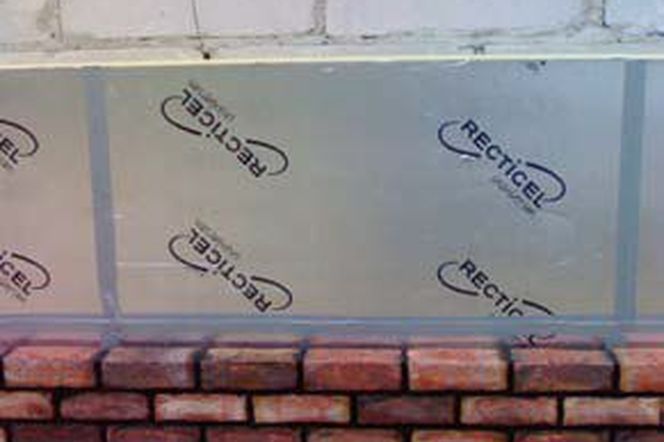

Ocieplanie ściany trójwarstwowej
Autor: Archiwum serwisu Gdy ścianę trójwarstwową ociepla się płytami PIR lub polistyrenem, nie trzeba pozostawiać szczeliny wentylacyjnej między termoizolacją a warstwą osłonową muru

Ściany trójwarstwowe - ocieplenie wewnątrz muru
Ściany trójwarstwowe ociepla się w trakcie wznoszenia muru. Płyty ociepleniowe łączy się ze ścianą nośną kotwami, które jednocześnie spinają obie murowane warstwy. Gdy stosuje się wełnę, między nią a murem osłonowym pozostawia się 2-4-centymetrową szczelinę wentylacyjną. Wloty do niej znajdują się w dole elewacji, a wyloty – w jej górnej części. Dlatego poleca się tu wełnę laminowaną welonem szklanym. Gdy ocieplasz styropianem, szczelina nie jest konieczna. Ponieważ nie jest poddawany żad nym obciążeniom, wystarczy ten EPS 50.
