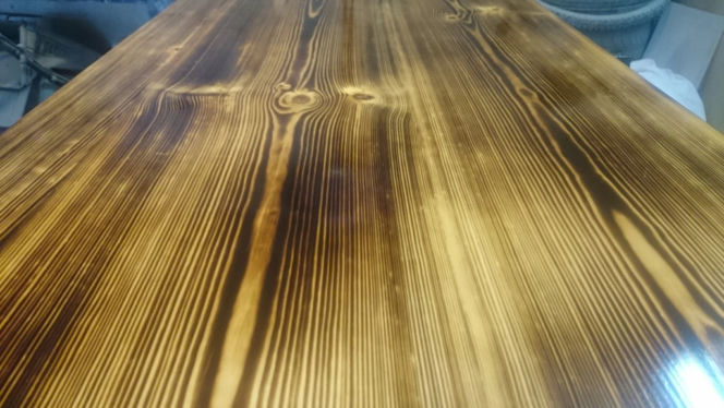

Deski są poddawane działaniu ognia przy użycia palnika gazowego. W zależności od tego, jaki efekt chcemy uzyskać, ogień oddziałuje na nie długo - drewno się pali - albo krócej - jest tylko opalane po wierzchu. Następnie drewno oczyszcza się, szczotkując żeby usunąć luźne fragmenty do najdrobniejszej kruszyny, a potem zmywa wodą pod ciśnieniem.
Zależnie od planowanego efektu drewno może być również obijane, nacinane.

Zacznijmy od desek palonych. W efekcie długiego działania ognia wierzchnia warstwa drewna ulega głębokiemu zwęgleniu. Struktura jest głęboko naruszona, powierzchnia jest zdecydowanie popękana wzdłuż i w poprzek słojów. Na wierzchu widać zwęglone drewno o głęboko czarnym kolorze. Im krócej będziemy deski opalać, efekt zwęglenia będzie mniejszy, na wierzchu będzie widoczna czarna zwęglona struktura albo tylko siatka spękań termicznych. Im mniej zwęgleń tym drewno będzie jaśniejsze. Drewno można również muskać ogniem, żeby uzyskać lekko przyciemnioną powierzchnię lub opalać miejscowo w celu stworzenia ciemniejszego wzoru. Działając ogniem wzdłuż usłojenia, można podkreślić jego efekt, sprawić, że będzie ono wyraźniej widoczne na jasnym tle.
Podczas opalania drewna stosuje się dodatkowe techniki oraz środki, np. barwniki, żeby uzyskać niecodzienny efekt dekoracyjny. Opalone drewno może być białe na wierzchu, a wśród siatki spękań widać będzie w głębi czarne drewno. Taki efekt bywa nazywany skórą aligatora lub White Krak. Efekt podobny do krakelury na obrazach olejnych lub w ceramice może być również mniej zróżnicowany kolorystycznie, nie tak kontrastowy.
