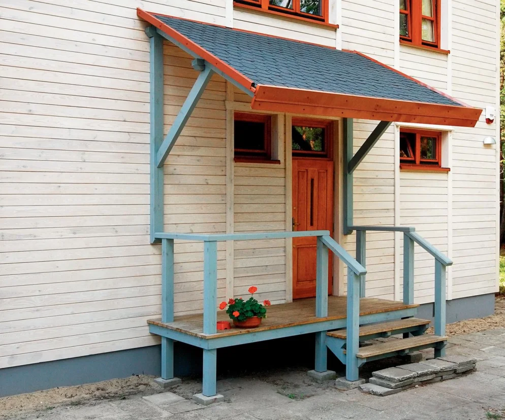

Drewniany daszek nad wejściem do domu z jasną elewacją. O doborze konstrukcji daszku przeczytasz na Muratordom.

Przede wszystkim należy pamiętać, że daszek musi być dobrze wkomponowany w bryłę budynku i stanowić dopełnienie elewacji frontowej domu. Jednym z najczęściej popełnianych błędów jest zamontowanie daszku, który wydaje się zbyt drobny na tle masywnej bryły budynku. Z kolei zbyt duży daszek może uczynić dom karykaturalnie małym.
Jaki dach, taki daszek
Kształt daszku musi nawiązywać do tego, który przekrywa dom.
W domach z dachem dwuspadowym i wejściem znajdującym się na ścianie szczytowej można zastosować dwa rozwiązania: wykonać daszek dwuspadowy o kącie nachylenia podobnym do kąta nachylenia dachu lub - jeśli taki daszek nie mieści się na elewacji, na przykład ze względu na bliskie położenie okien - mały pulpitowy daszek o spadku zgodnym ze spadkiem dachu. Dla uzyskania lepszych proporcji daszek można na przykład wesprzeć na słupach, które staną się istotnym elementem ozdobnym wejścia.
Gdy drzwi wejściowe są umieszczone na elewacji bocznej z równoległym okapem, najlepszym rozwiązaniem będzie przedłużenie płaszczyzny istniejącego dachu.
W domach o tradycyjnej formie i czterospadowym dachu z dużym okapem, który nie chroni drzwi wejściowych, najlepszym rozwiązaniem jest zadaszenie wejścia solidnym dwu- lub wielospadowym daszkiem.
W domach o dachach pozbawionych okapów lub płaskich doskonale sprawdzają się lekkie szklane (ewentualnie poliwęglanowe) daszki o konstrukcji ze stali nierdzewnej lub z aluminium. Można też zastosować je w modernistycznych budynkach projektowanych współcześnie oraz odnawiając elewację typowej kostki z lat 70. i 80. W przypadku daszków szklanych, w tym również typowych, najlepiej sprawdzają się proste formy o niewielkim spadku. Warto dopasować do nich inne elementy wykończenia zewnętrznego domu, na przykład balustrady balkonów.
Kolejnym ważnym zagadnieniem jest wielkość daszku. Powinna być ona powiązana z podestem - zbyt duży daszek nad małym schodkiem może wyglądać groteskowo.
Niezwykle istotny jest też odpowiedni dobór materiałów. Powinny one być identyczne jak te wykorzystane na dachu lub nawiązywać do nich estetycznie i kolorystycznie, ale także pasować do wykończenia elewacji i innych elementów budynku.

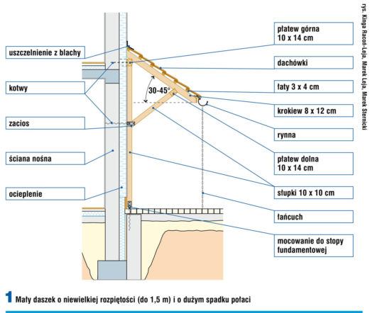

Mały daszek o niewielkiej rozpiętości (do 1,5 m) i o dużym spadku połaci.
Autor: Kinga Racoń-Leja, Marek Leja, Marek Sternicki Mały daszek o niewielkiej rozpiętości (do 1,5 m) i o dużym spadku połaci.

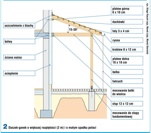

Przy niewielkiej rozpiętości - od 1 do 1,5 m - daszek najlepiej wykonać z większym spadkiem - 30-45°, natomiast aby uzyskać większą rozpiętość, spadek powinien być mniejszy - 15-30° (przy daszku o dużej rozpiętości i dużym spadku jego górna krawędź wyszłaby zbyt wysoko na elewacji).
Właściwe zamocowanie daszku jest niezwykle ważne, ponieważ jest on narażony na wyłamanie przez podmuchy wiatru i przenosi obciążenia leżącego na nim zimą śniegu i lodu.
Daszek-ganek o większej rozpiętości (2 m) i o małym spadku połaci.
Autor: Kinga Racoń-Leja, Marek Leja, Marek Sternicki Daszek-ganek o większej rozpiętości (2 m) i o małym spadku połaci.
