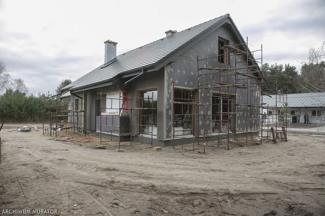

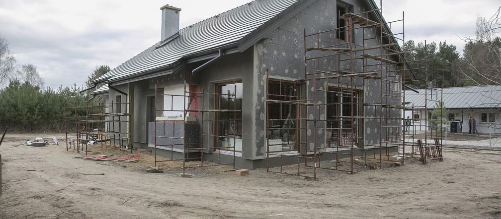

Dom jednorodzinny w budowie z elewacją obłożoną ciemnym styropianem. O wyborze materiałów izolacyjnych przeczytasz na Muratordom.
Autor: Piotr Mastalerz Budowa domu modelowego - ocieplanie scian zewnetrznych. Projekt: Szum morza - Murator M141, autor projektu: Ewa Dziewiatkowska
