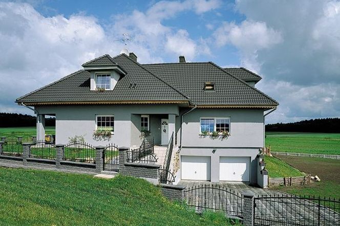

Autor: Archiwum serwisu Niektóre farby elewacyjne, np. silikonowe, są farbami hydrofobowymi, co oznacza, że nie wchłaniają wody. Dzięki ich zastosowaniu zwiększa się trwałość elewacji i zmniejsza podatność ścian na zabrudzenia
