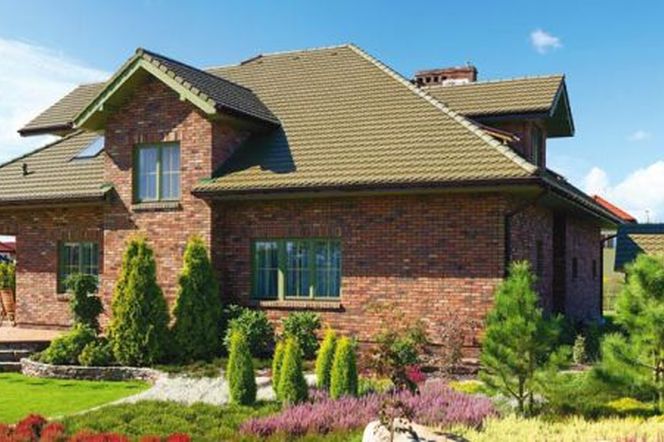

Elewacja klinkierowa
Autor: Archiwum serwisu Elewacja z klinkieru może wyglądać zarówno bardzo tradycyjnie, jak i nowocześnie.
