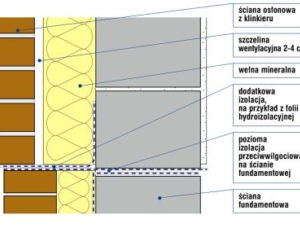

Ceglana elewacja wymaga fundamentu odpowiedniej szerokości, aby cegły miały się na czym oprzeć. Bez oparcia może pozostać maksymalnie 1/3 cegły. Na elewację z klinkieru najlepiej zdecydować się na etapie projektu, ponieważ trzeba w nim przewidzieć odpowiednio większą szerokość fundamentów

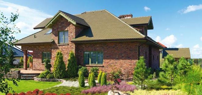

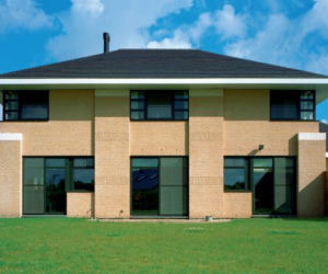

Elewacja klinkierowa
Elewacja z klinkieru może wyglądać zarówno bardzo tradycyjnie, jak i nowocześnie.

Przekrój przez ścianę trójwarstwową. W ścianie trójwarstwowej z elewacją klinkierową i ociepleniem z wełny mineralnej konieczne jest pozostawienie szczeliny wentylacyjnej
