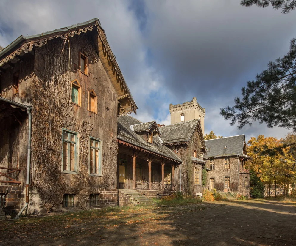

Pałac Myśliwski Moja Wola
Autor: S. Milejski/ CC BY-SA 3.0 Pałac Myśliwski Moja Wola - ten budynek ma elewację z kory

Pałac Myśliwski w Mojej Woli - kora dębu na elewacji
W Polsce znany jest tylko jeden taki budynek: Pałac Myśliwski w Mojej Woli. To zabytek wyjątkowej klasy, wybudowany w latach 1854-1855 jako leśna rezydencja Księcia Brunszwiku, Luneburga i Oleśnicy - Wilhelma Augusta. To, co go wyróżnia, to elewacja - jest z kory dębu. W pierwszych latach XX wieku pałac rozbudowali pałac Agnes i Daniel von Diergardt i wtedy elewacja rozbudowanej części została pokryta płatami kory dębu korkowego, sprowadzonymi z Portugalii.
