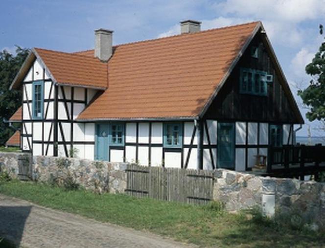

Autor: Archiwum serwisu Stary dom szachulcowy po remoncie. Przystosowując go do dzisiejszych potrzeb, z pietyzmem ocalono to, co w nim piękne – ceramiczną dachówkę, kamienny cokół i charakterystyczne dla północy kolorowe okna
