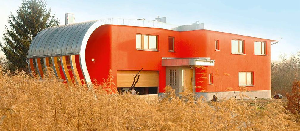

Budynek o konstrukcji z drewna klejonego
Autor: Łukasz Knapik Dom o konstrukcji drewnianej został otynkowany i pomalowany. Dach i ozdobne dźwigary pokryto blachą cynkowo-tytanową

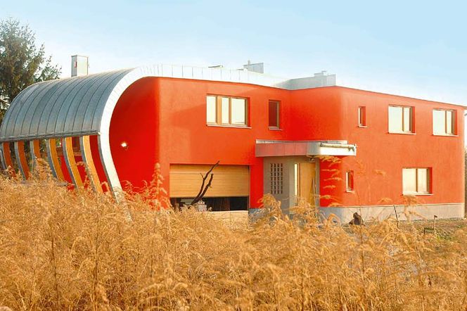

Na pokrycie wybrałem blachą cynkowo-tytanową, bo jest odporna na czynniki zewnętrzne, a z biegiem czasu pokryje się naturalną patyną i nie będzie wymagać konserwacji. Blacha została ułożona na rąbek stojący uszczelniony z powodu małego kąta nachylenia dachu. Dach jest wentylowany, więc daje ochronę przed skrajnymi temperaturami i odprowadza wilgoć przedostającą się do warstw stropodachu. Na granicy spadków dachu, która znajduje się w północnej części, została wykonana kalenica wentylacyjna. Na membranie położono poszycie z płyt OSB o grubości 2,2 cm, do którego przymocowano membranę hydroizolacyjną stanowiącą szczelną warstwę chroniącą dodatkowo budynek w przypadku wystąpienia przecieków w warstwach zewnętrznego pokrycia. Bezpośrednio pod blachą znajduje się mata strukturalna, ponieważ blacha cynkowo- tytanowa jako materiał bardzo reaktywny powinna być odseparowana warstwą rozdzielczą.
Wykończenie ścian i pokrycie dachu
Autor: Łukasz Knapik Ściany domu zostały pokryte tynkiem mineralnym, który pomalowano farbą polikrzemianową odporną na zanieczyszczenia. Dach wykończono blachą cynkowo-tytanową
