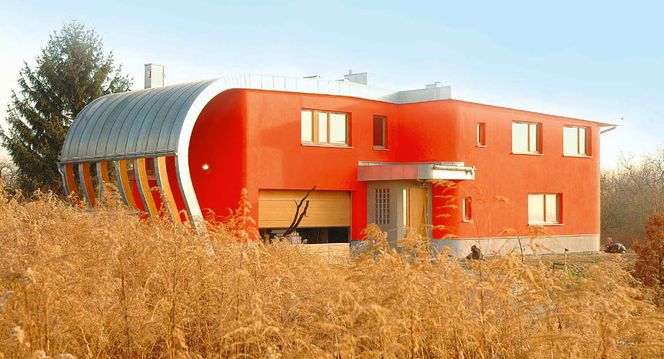

Dom o konstrukcji drewnianej został otynkowany i pomalowany. Dach i ozdobne dźwigary pokryto blachą cynkowo-tytanową

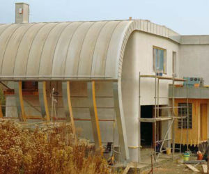

Wykończenie ścian i pokrycie dachu
Ściany domu zostały pokryte tynkiem mineralnym, który pomalowano farbą polikrzemianową odporną na zanieczyszczenia. Dach wykończono blachą cynkowo-tytanową

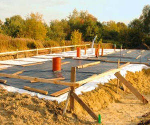

Na podsypce z piasku ułożono niewysadzinową warstwę stabilizującą o grubości 60 cm. Żeby zapewnić trwałość tej konstrukcji, została ona otoczona ze wszystkich stron geowłókniną. Potem umieszczono na niej izolację przeciwwilgociową

Dom na terenach górniczych wymaga solidnej podstawy. Pod właściwą płytą fundamentową ułożono warstwę chudego betonu o grubości 10 cm, na którym wykonano drugą warstwę izolacyjną z papy termozgrzewalnej

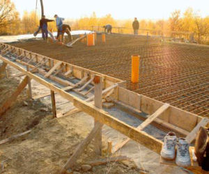

Zbrojenie płyty fundamentowej
Płyta fundamentowa wymaga mocnego zbrojenia, najlepiej z dwóch warstw siatek ze stali zbrojeniowej ułożonych na podkładkach dystansowych. Po solidnym odeskowaniu można było ułożyć warstwę betonu

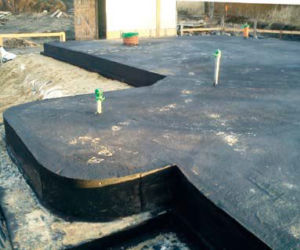

Hydroizolacja płyty
Hydroizolacja płyty
Gotową płytę jeszcze raz zabezpieczono przed wilgocią, pokrywając ją warstwą preparatów bitumicznych. Ma ona kształt nieregularny, dopasowany do rzutu domu

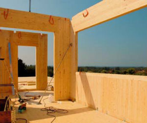

Panele ścienne są sklejone z wąskich lameli o pionowym przebiegu włókien. Wzmocnienia takie jak podwalina, nadproże, ościeże wykonuje się jako belki o poziomym układzie lameli
Autor: Łukasz Knapik

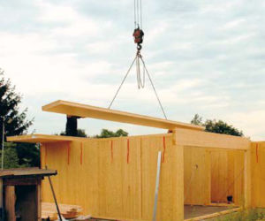

Panele stropowe
Panele stropowe

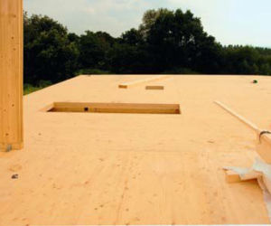

Na ścianach parteru zamocowano panele stropowe o grubości 14 cm. W tym systemie wszystkie ściany mogą być nośne. Dzięki temu są dość cienkie

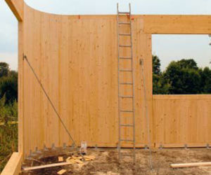

Później można już było ustawić ściany piętra. Zanim konstrukcja będzie stabilna, poszczególne panele mocuje się do podłoża sztycami

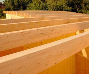

Konstrukcja stropodachu
Konstrukcję płaskiego stropodachu stanowią belki o wymiarach 14 x 32 cm. Są one przytwierdzone kątownikami do ścian i skręcone śrubami

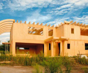

Więźba dachowa
Więźba dachowa

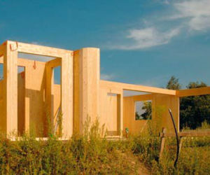

Montaż konstrukcji całego domu trwał 16 dni. Drewno klejone zostało wykorzystane nie tylko jako materiał konstrukcyjny. Ozdobne dźwigary stanowią łukowe zwieńczenie budynku z północnej strony. Pod nimi znajdą się schody prowadzące do pracowni na piętrze
