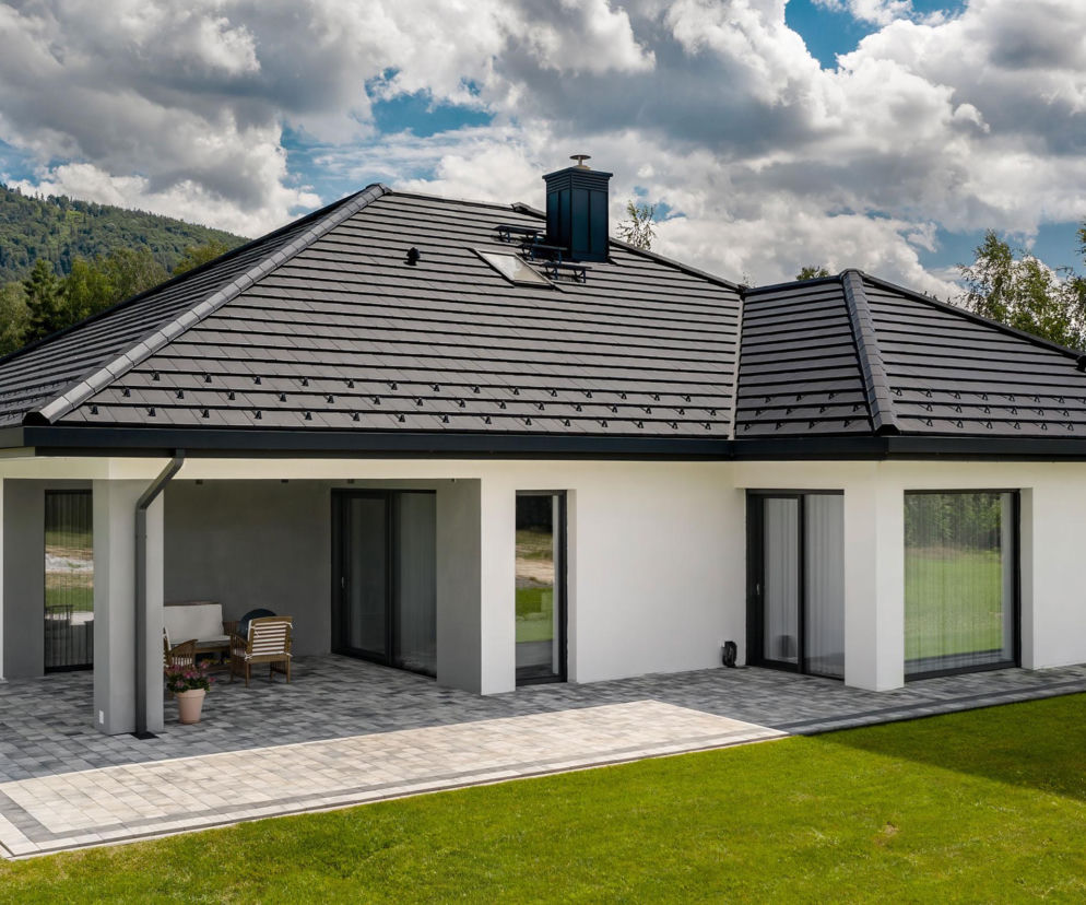

Rynna
Woda deszczowa to dar – bo nawadnia trawniki i rabaty kwiatowe, kłopot – bo wypływając z rynien, może zawilgacać fundamenty. Jak ją odprowadzać?
