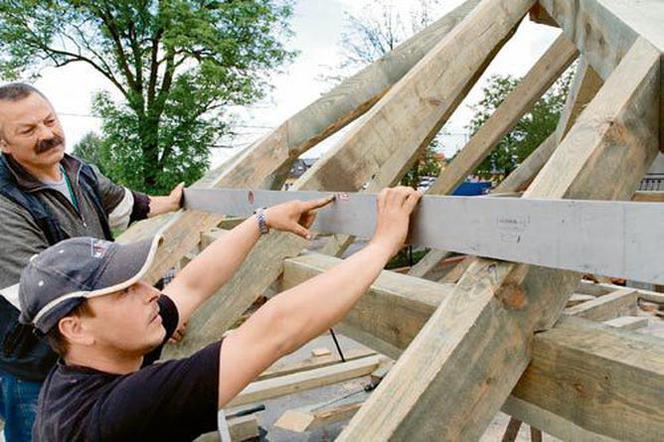

Zasadniczą konstrukcję dachu tworzy oczywiście więźba, ale na samych szeroko rozstawionych krokwiach nie dałoby się ułożyć pokrycia dachowego. Stąd potrzeba budowy dodatkowej konstrukcji nośnej. Do wyboru masz dwie możliwości - sztywne poszycie dachu lub podkonstrukcję z kontrłat i łat.
