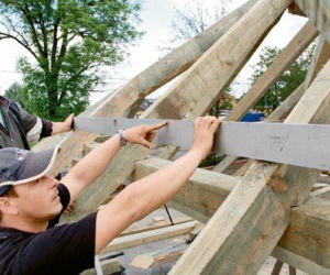

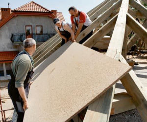

Zanim rozpoczniemy montaż sztywnego poszycia z płyt, musimy zbadać stan więźby i sprawdzić, czy krokwie dachowe są dobrze wypoziomowane
Autor: Greg Wiktor

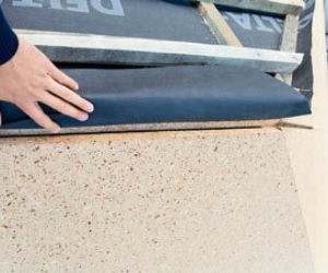

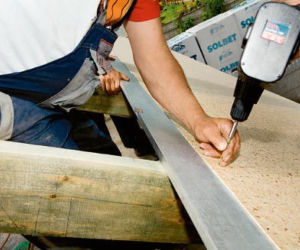

Płyty zaczynamy mocować od dołu połaci. Najpierw układamy je i zaznaczamy linie, wzdłuż których będą docinane
Autor: Greg Wiktor

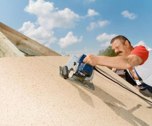

Do cięcia płyt MFP można używać piły ręcznej. Jednak gdy chcemy skracać płyty już zamontowane, niezastąpiona będzie pilarka tarczowa
Autor: Greg Wiktor

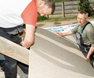

Płyty najczęściej mocuje się dłuższymi bokami prostopadle do krokwi, choć jest to właściwie obojętne. Płyty MFP mają bowiem jednakową wytrzymałość na zginanie w poprzek i wzdłuż. Boczne krawędzie muszą się opierać na krokwi
Autor: Greg Wiktor

Kolejne rzędy płyt przesuwamy względem siebie o połowę długości, czyli mocujemy na mijankę
Autor: Greg Wiktor

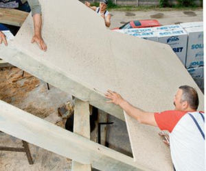

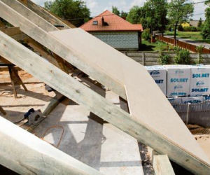

Między rzędami płyt pozostawiamy 5-milimetrowe szczeliny, aby poszycie mogło swobodnie pracować, czyli na przemian kurczyć się i rozszerzać w wyniku zmian wilgotności
Autor: Greg Wiktor

Płyty mocujemy do krokwi gwoździami odpornymi na korozję lub wkrętami samonawiercającymi. Rozmieszczamy je co 30 cm co najmniej 8 mm od krawędzi
Autor: Greg Wiktor

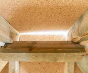

W miejscu kalenicy, czyli tam, gdzie się zbiegają połacie dachu, należy pozostawić szczelinę szerokości około 1 cm. Będzie się tamtędy wydostawać powietrze ze szczeliny wentylacyjnej między poszyciem a ociepleniem dachu
Autor: Greg Wiktor

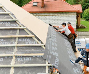

Gdy poszycie jest gotowe, można na nim układać papę podkładową lub wytrzymałą na rozdarcie folię wstępnego krycia
