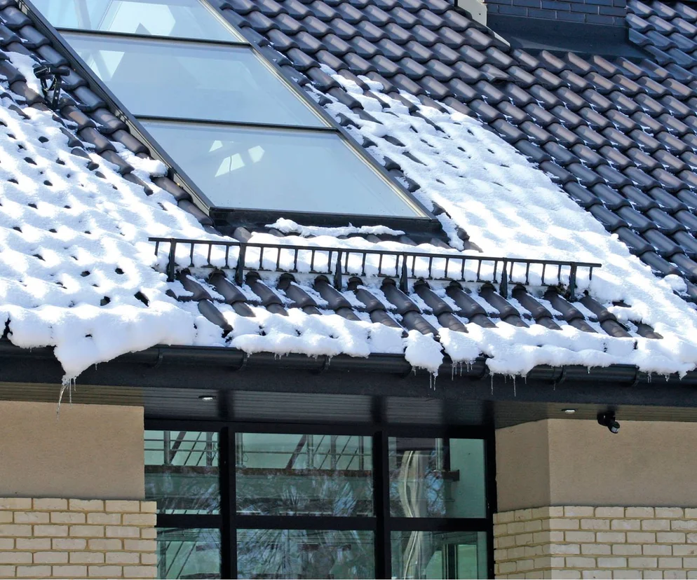

Płotki przeciwśniegowe
Autor: Andrzej Szandomirski Płotki przeciwśniegowe sprawią, że wielka bryła śniegu nie spadnie nam na głowę

Płotki przeciwśnieżne
Produkowane są z różnych materiałów: zgrzewanych i ocynkowanych płaskowników stalowych, elementów aluminiowych, elementów stalowych lub aluminiowych pokrywanych poliestrem. Można je dopasować do barwy pokrycia dachowego. Poszczególne płotki mają różną długość w zależności od systemu, łączy się je za pomocą klamer. Płotki przeciwśnieżne montuje się za pomocą wsporników mocowanych do więźby dachowej, na dachach krytych dachówkami ceramicznymi, dachówkami cementowymi, blachodachówką, blachą płaską, blachą trapezową i płytami falistymi.
