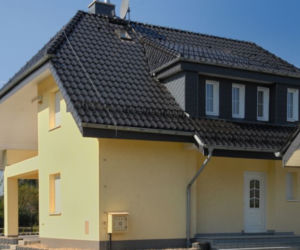

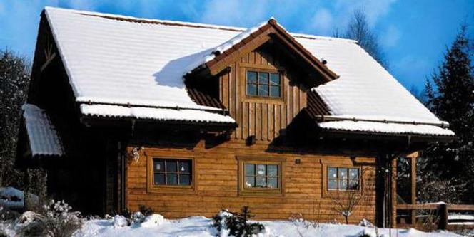

Śniegołapy na dachu dwuspadowym
Typowe sniegołapy to stopery śnieżne, drabinki przeciwśniegowe lub drewniane bale zamocowane na specjalnych uchwytach

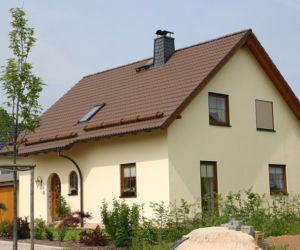

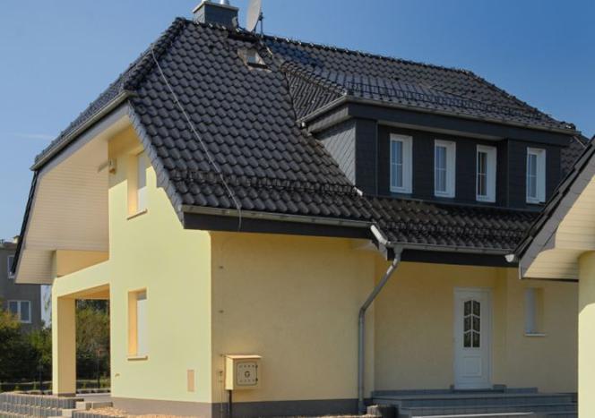

Płotki przeciwśniegowe
Prawidłowo zamontowane płotki przeciwśniegowe na dachu dwuspadowym

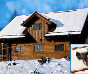

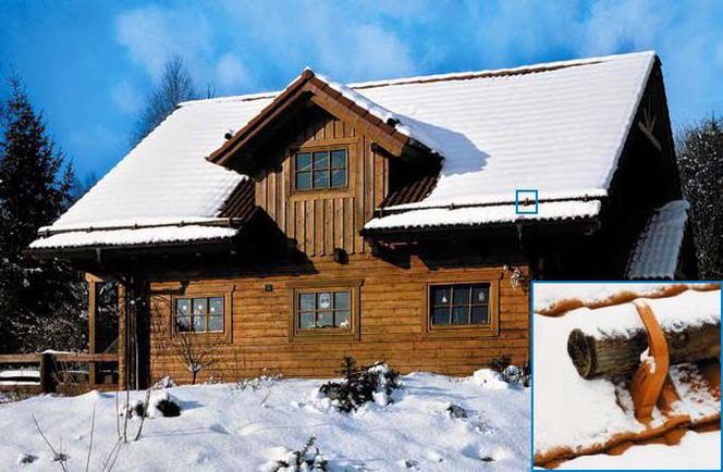

Bale przeciwśniegowe na dachu
Bale przeciwśniegowe zatrzymają zsuwające się z połaci dachowej śniegowe czapy

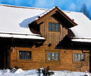

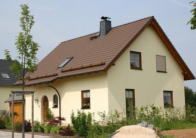

Bale przeciwśnieżne
Bale przeciwśnieżne
Drewniane bale przeciśnieżne, podobnie jak płotki przeciwśnieżne, montuje się przy dolnej krawędzi dachu. Zakłada się je na uchwyty montowane do więźby dachowej albo na specjalne dachówki systemowe z zamocowanym hakiem

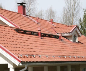

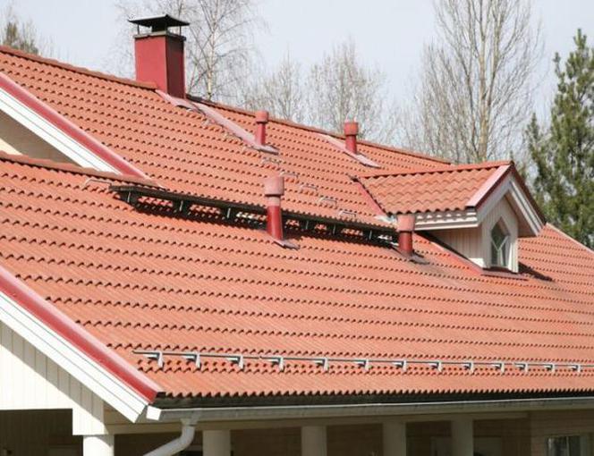

Śniegołap (rozpruwacz śniegu)
Śniegołapy, czyli rozpruwacze śniegu rozmieszcza się na całej połaci dachu. Ich zadaniem jest zatrzymanie lub przynajmniej rozdzielenie zsuwającej się masy śnieżnej na mniejsze części i ochrona innych elementów dachu, np. chcąc zabezpieczyć kominki odpowietrzające śniegołapy należy umieścić bezpośrednio nad nimi

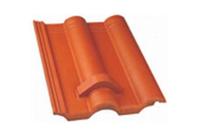

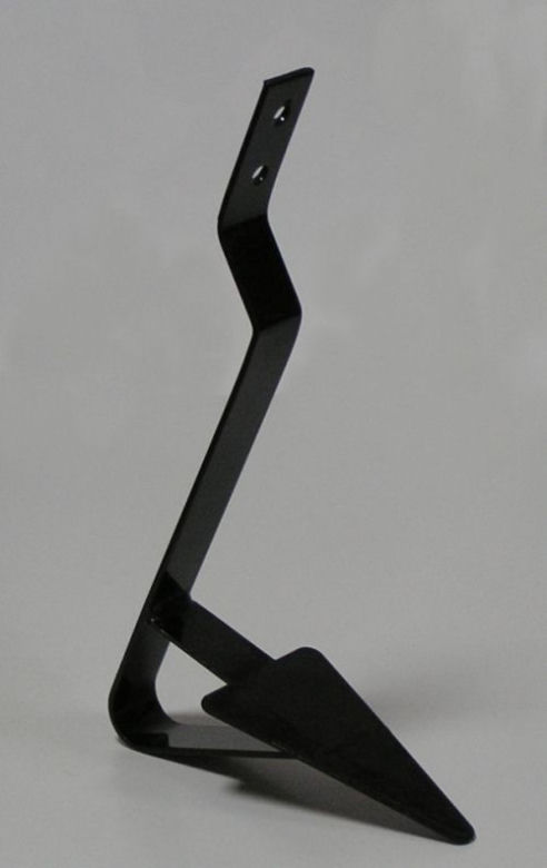

Dachówka stoper śniegowy
Dachówka stoper śniegowy zatrzymuje zsuwający się śnieg z dachu. Określenie liczby dachówek ze stoperem na m2 powierzchni dachu zależy od pochylenia połaci dachowej i strefy obciążenia śniegiem. Dachówki zatrzymujące śnieg nie są przeznaczone do chodzenia po nich, nie wolno ich używać jako haków dachowych drabiny
