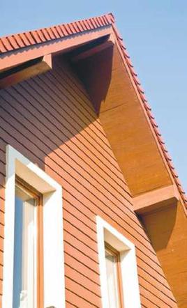

Podbitka drewnia i podbitka PCV to nie koniec możliwości. Okap dachu można wykończyć także podbitką dachowa z desek kompozytowych lub włóknocementowych, blachy trapezowej, paneli stalowych albo wykończyć spód okapu płytą i otynkować podobnie jak ścianę.
Podbitka dachowa
Autor: Andrzej Szandomirski
Deski kompozytowe
Powstają z połączenia kilku jednorodnych składników. Deski kompozytowe zawierają mączkę drzewną zespoloną z polimerami (tworzywem sztucznym) za pomocą żywicy. Dzięki temu materiał ten łączy zalety drewna oraz plastiku. Strukturą przypominają naturalne drewno, ale w przeciwieństwie do niego nie wymagają konserwacji. Są dostępne w wielu kolorach. W czasie produkcji dodawane są do nich pigmenty, więc ich zabarwienie jest równomierne i trwałe. Do ich obróbki używa się standardowych narzędzi do drewna. Do wykończenia brzegów podbitki z kompozytu wykorzystuje się listwy kątowe. Zaletą tych desek jest też odporność na gnicie i butwienie, co potwierdzają producenci, udzielając na nie wieloletnich gwarancji. Nie pęcznieją pod wpływem wilgoci i tylko w niewielkim stopniu zwiększają objętość na skutek wysokiej temperatury (1 mm na 1 m). Ważą około 12 kg/m2.
