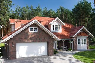

Dachówki ceramiczne a dachówki cementowe
Dachówki ceramiczne powstają z odpowiednio wyselekcjonowanej, sezonowanej i pieczołowicie wyrabianej gliny. Po uformowaniu są suszone, a następnie wypalane w temperaturze minimum 1000°C. Polska norma dotycząca dachówek ceramicznych to PN-EN 1304:2013-10 „Dachówki i kształtki ceramiczne – definicje i specyfikacja wyrobów”.
Dachówki cementowe, nazywane również betonowymi, powstają z cementu portlandzkiego, wody, drobnego piasku kwarcowego, a także pigmentów barwiących masę, bez których wyglądałyby szaro i nieciekawie. Po uformowaniu nie wypala się ich, tylko utwardza w temperaturze 60°C. Polska norma dotycząca dachówek cementowych to PN-EN 490 A1:2017-02 „Dachówki i kształtki dachowe cementowe do pokryć dachowych i okładzin ściennych – charakterystyka wyrobów”.

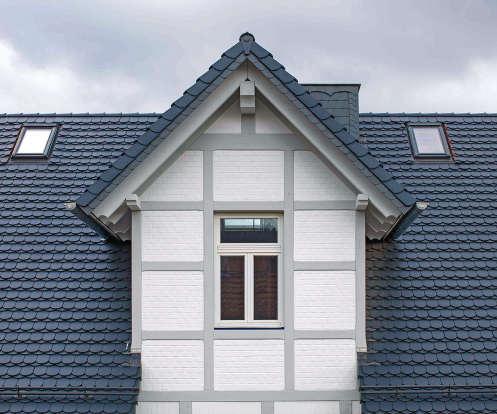

Dachówki płaskie
Tak mówimy o tych dachówkach, które nie mają ani fal, ani muld. W tej grupie znajdziemy zarówno modele z zamkami, jak i bez nich.
Karpiówki – wyróżnia je podłużny kształt. Ceramiczne nie mają zamków, cementowe mogą je mieć. Ich dolna powierzchnia ma wyprofilowany nosek, który umożliwia zahaczenie dachówki o łatę. Dodatkowo, niektóre dachówki w rzędzie mocuje się klamrami, drutem lub wkrętami. W tym celu większość karpiówek ma fabrycznie wykonane dwa otwory. Powierzchnia dachówek płaskich może być gładka lub żłobiona. Różne bywa też ich zakończenie – przeważnie jest półokrągłe, dzięki czemu pokrycie z nich wykonane przypomina nieco rybie łuski, ale znajdziemy też proste, a nawet heksagonalne. Karpiówki ceramiczne mają przeważnie wymiary 18 x 38 cm lub 15,5 x 38 cm, 14 x 28 cm lub 20,5 x 40 cm i ważą około 1,8-2 kg/szt. Karpiówki polecane są na dachy o połaciach nachylonych pod kątem nie mniejszym niż 30o, a przy kryciu w koronkę – minimum 35°.
Płaskie zakładkowe – duże, o prostokątnym, często prawie kwadratowym kształcie. Ostatnio bardzo ostatnio modne, ponieważ dobrze wyglądają na dachach domów o nowoczesnej formie architektonicznej. Widujemy je nawet na płaszczyznach pionowych. Dostępne są modele ceramiczne oraz cementowe.
Płaskie romboidalne – to dachówki ceramiczne o wyjątkowym kształcie, nawiązującym do płytek z łupka. Każda ich krawędź wyposażona jest w zamek. Są dość drobnej budowy, mają wymiary 44 x 47 cm i ważą 3,7 kg. Polecane są na połacie o kącie nachylenia od 16o do 45o.

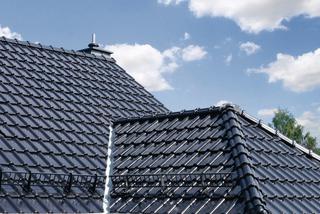

Dachówki betonowe od BMI Braas
Autor: BMI Braas/ Materiały prasowe Dachówka Bałtycka, kolor grafitowy

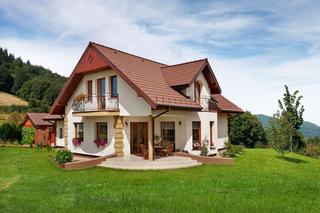

Od dłuższego czasu na rynku dostępne są ceramiczne dachówki o powiększonym formacie. To modele zakładkowe, bardzo często o powierzchni płaskiej. Ich długość mieści się w przedziale 47-48,6 cm, a szerokość wynosi od 28,5 do 33,6 cm. Rekordzistkami są dachówki ceramiczne o długości 51,5 cm i szerokości 32,3 cm. O ile zwykłych zakładkowych dachówek ceramicznych lub cementowych potrzeba na 1 m2 około 13 sztuk, tych wystarczy 10, 9 lub nawet 8. Dla porównania, małych dachówek bezzamkowych, a mówimy o karpiówkach i esówkach, na 1 m2 potrzeba od 36 do 68 sztuk.
dachówki
Autor: BMI BRAAS/ Materiały prasowe Dachówka romańska w ceglastym kolorze dzięki klasycznej formie od pół wieku cieszy się ogromną popularnością
