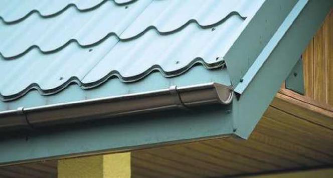

Aby lekkie pokrycie blaszane do złudzenia przypominało dach kryty dachówkami, wprowadzono do sprzedaży produkty z inaczej profilowanymi poziomymi krawędziami. Arkusze są cięte na dolnej, a niektóre także na górnej krawędzi zgodnie z kształtem fali przetłoczenia, tak aby nad okapem i na połączeniach arkuszy uniknąć wyraźnej poziomej krawędzi (to była charakterystyczna cecha pokryć z blachodachówki).
Najnowszym rozwiązaniem są arkusze z podgiętą poziomą krawędzią przypominające grubością dachówki. Poprawia to estetykę pokrycia i zwiększa jego sprężystość. Nowatorskim rozwiązaniem jest dodatkowe podgięcie arkusza tworzące zakładkę. Dzięki niej krawędź arkusza blachy nie ma styku z wodą opadową i w mniejszym stopniu jest narażona na korozję.

Autor: PLANNJA Wyprofilowanie dłuższych krawędzi paneli umożliwia estetyczne wysunięcie ich poza deskę okapową, tak jak wystają tradycyjne dachówki
