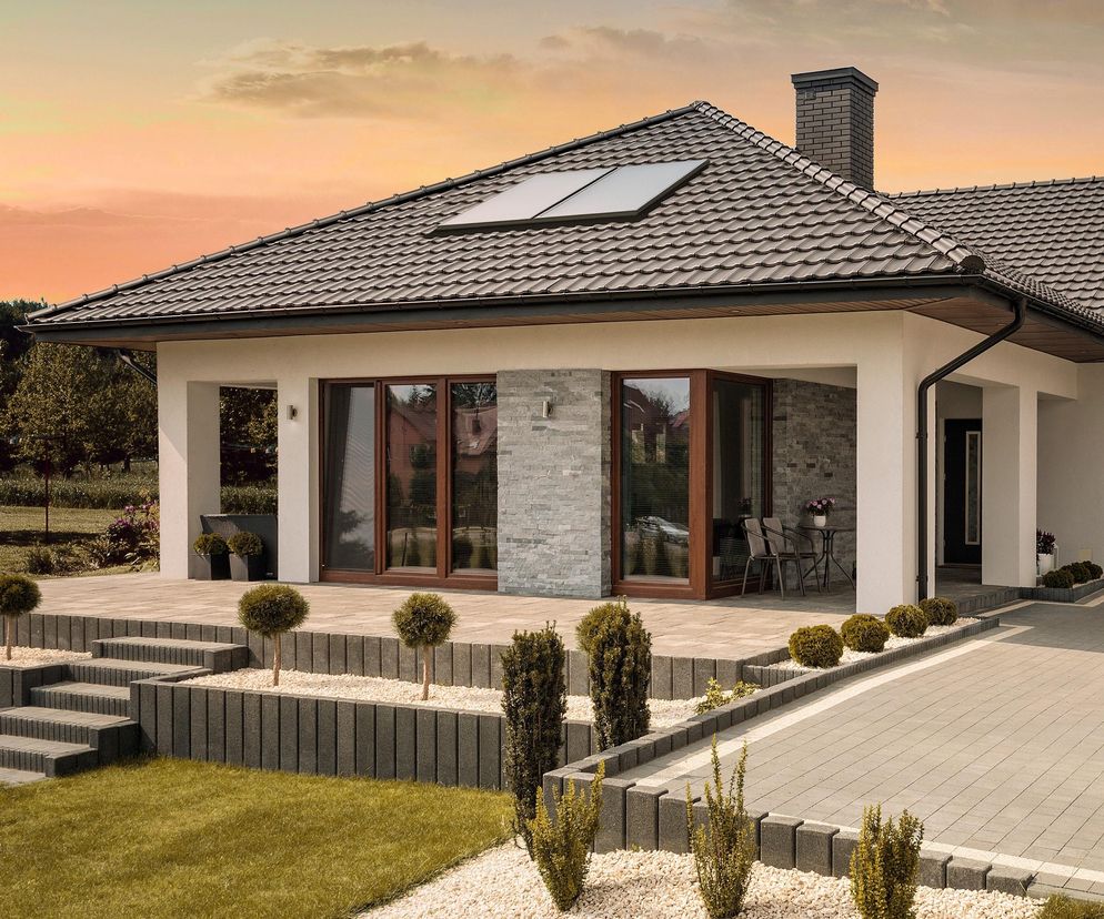

Dachówka betonowa
Autor: Małgorzata Góra Dachówki betonowe, czyli sposób na trwały i ładny dach. Rodzaje dachówek betonowych

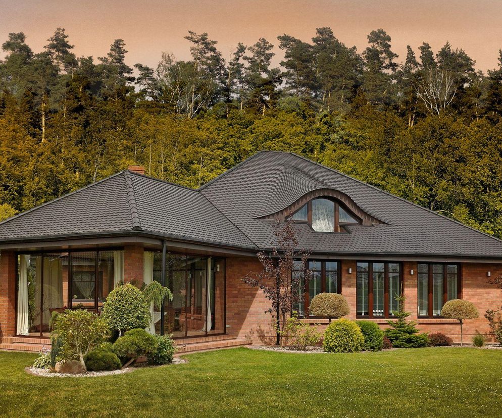

Kształt dachu ma znaczenie: które pokrycie sprawdzi się na dachu prostym, a które na wielospadowym
Wielkoformatowe arkusze i panele z blachy nadają się znakomicie do krycia dachów o prostej formie – jedno lub dwuspadowych. Zwłaszcza panele wyglądają na nich atrakcyjnie i podkreślają prostą, nowoczesną formę.
Gdy dach jest wielospadowy i ma kosze oraz grzbiety, wtedy te duże elementy trzeba będzie przycinać. Dużo materiału zostanie wtedy zmarnowane, nawet do 40%.
Małe dachówki łatwiej rozmieścić na połaciach tak, żeby liczbę docięć ograniczyć do minimum. Odrębnym problemem są lukarny typu wole oko, które bardzo trudno jest pokryć inną blachą niż ta sprzedawana w formie szerokich taśm. Tu również świetnie sprawdzą się dachówki małego formatu, szczególnie zaś płaskie karpiówki. Nadają się też do innego typu lukarn oraz połączenia połaci. Łatwo nimi pokryć nawet połacie łukowe i wieżyczki.
