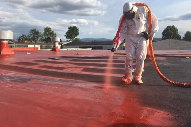

Elastomerowe powłoki dekarskie
Autor: Alma-color/ Materiały prasowe Elastomerowe powłoki dekarskie mogą być wykorzystane do naprawy starych pokryć, zwłaszcza z papy

  • Nowe pokrycie na starym
Czasem stan dachu płaskiego jest na tyle dobry, że wymaga tylko naprawy warstwy wierzchniej, czyli hydroizolacji. Zamiast zrywać starą papę i oczyszczać podłoże pod nową, można na niej położyć nowoczesną powłokę. Jest to szczególnie wygodne, gdy można to zrobić metodą natryskową. Powłoki można nanosić na różne podłoża, np. na metal, więc nadają się do naprawy dachów pokrytych blachą.

Powłoki polimocznikowe
Powłoki polimocznikowe (lub polimocznikowo-poliuretanowe) to produkty dwuskładnikowe, które są przeznaczone do nanoszenia metodą natryskową. Oba składniki powinny być podgrzane do temperatury 65-80oC. Powłoki mogą zawierać barwniki, więc pokrycie może mieć wybrany kolor. W zależności od stopnia nasłonecznienia po pewnym czasie powłoka może zmienić kolor, więc jeśli chcemy go zachować, należy ją dodatkowo pomalować lakierem, choć zmiana koloru nie wpływa na właściwości hydroizolacyjne ani mechaniczne powłoki.
