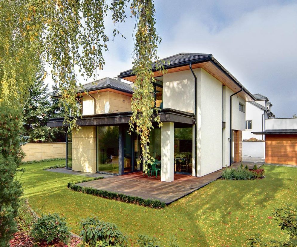

Blacha płaska na dach
Autor: Andrzej Szandomirski
Świadomi inwestorzy przykładają dużą wagę do tego, aby dom był tani nie tylko w budowie, ale również w eksploatacji. W efekcie coraz częściej decydują się na projekt domu o prostej, energooszczędnej bryle – na planie prostokąta. Również dach w domu niskoenergetycznym jest często prosty – dwuspadowy, bez ekstrawagancji w postaci lukarn czy wolego oczka. Wszystkie te elementy mogłyby się bowiem przyczynić do powstawania mostków termicznych, a ponadto znacznie droższe i trudniejsze byłyby budowa dachu i jego pokrycie.
