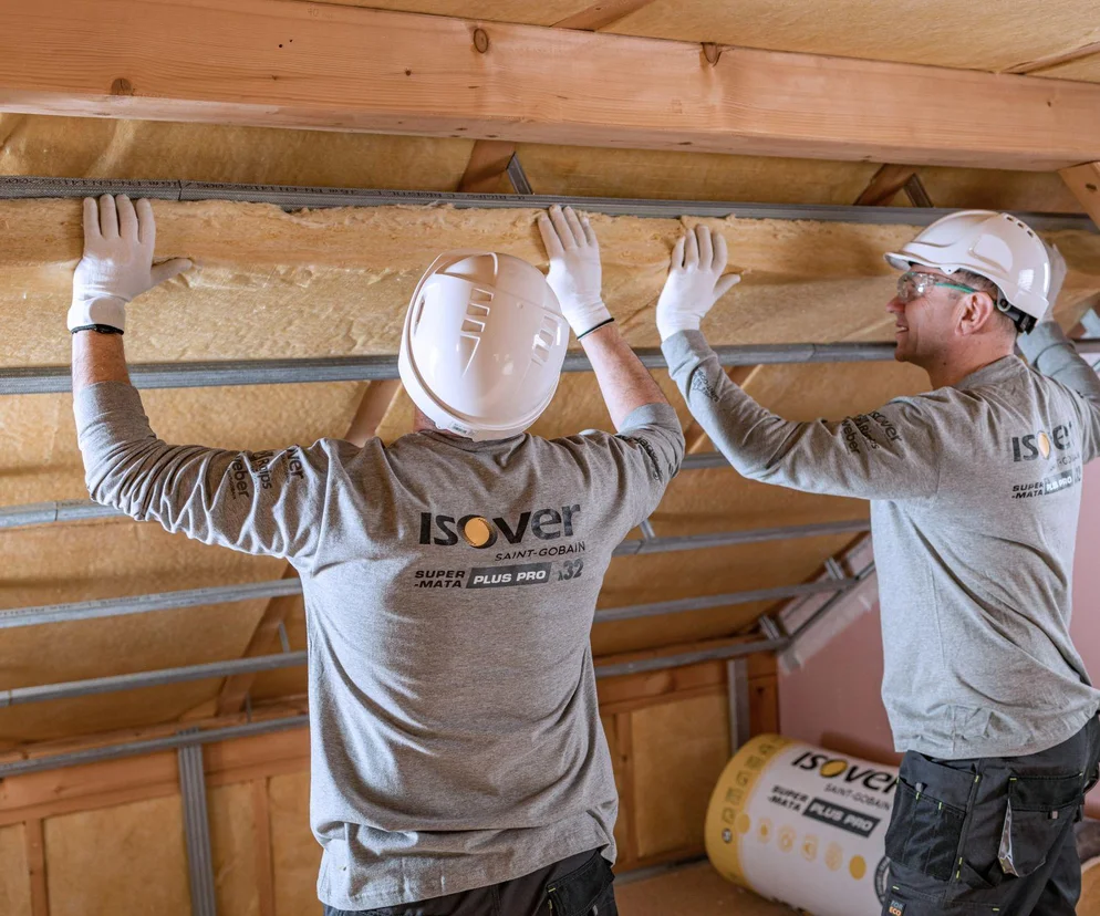

Niepalna izolacja
Izolacja cieplna lub akustyczna wykonana z wełny mineralnej – mającej najwyższa klasę reakcji na ogień A1 - umieszczona pomiędzy drewnianymi belkami więźby dachowej, dodatkowo odizoluje je od ognia i zwiększy bezpieczeństwo pożarowe obiektu.
Wełna mineralna to produkt wytwarzany z surowców niepalnych: szkła lub kamienia. Stanowią one do 98% jej objętości. Płyty lub maty wełniane pozwalają więc bardzo skutecznie powstrzymać ogień grożący konstrukcjom drewnianym.
Wełna skalna wytrzymuje temperaturę dochodzącą do 1000ºC, a szklana do 700°C. Trzeba jednak wiedzieć, że środki zlepiające ich włókna zdolne są pełnić swoją funkcję, tylko dopóki temperatura nie przekroczy 250°C.
W sprzedaży są jednak specjalne wełniane płyty do zabezpieczeń przeciwpożarowych, gęstsze niż pozostałe i zawierające mniej lepiszcza.

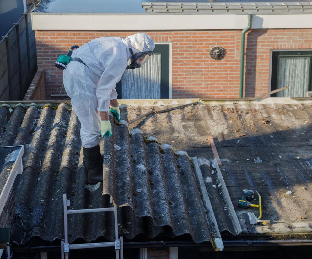

Teoretycznie nawet pokrycie z wiórów osikowych lub strzecha z trzciny mogą zostać zabezpieczone metodą impregnacji, aby stały się trudniej zapalne. Niemniej najbezpieczniejsze pod względem pożarowym są pokrycia mineralne – na przykład dachówki cementowe i betonowe, płyty cementowo włóknowe, łupek naturalny. Same nie ulegną zapłonowi, a i zabezpieczą przed płomieniami więźbę dachową.
Za bezpieczne uchodzą też pokrycia z blachy, choć pod wpływem temperatury towarzyszącej pożarowi będą się deformować, otwierając ogniowi drogę ku więźbie.
