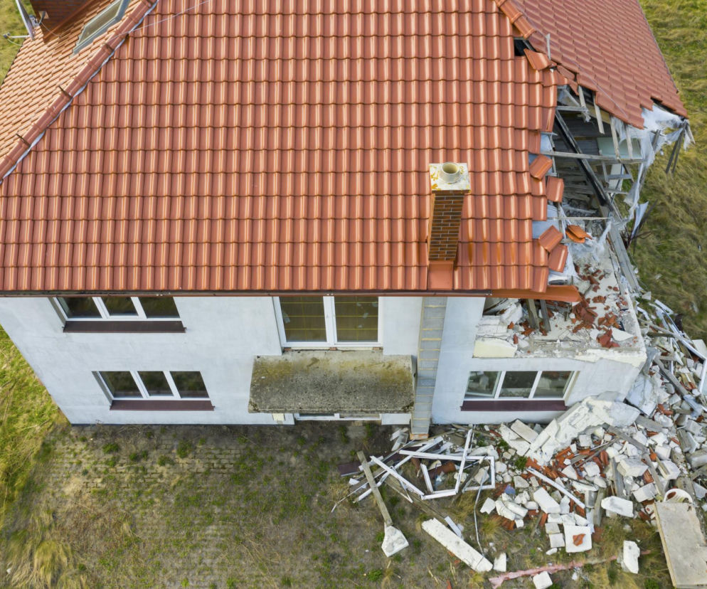

Pokrycie dachowe odporne na huragany
Niezwykle intensywne wiatry, huragany, orkany niszczą rocznie tysiące dachów. Są regiony kraju szczególnie na to narażone, miejsca gdzie wieje zawsze bardziej, jak choćby wybrzeże Bałtyku, ale wraz ze zmianami klimatu może ich przybywać.
Na takich terenach najkorzystniej stosować pokrycia dachów skośnych, które będą ciężkie, trudne do poderwania. Pod tym względem najlepsze są dachówki – cementowe oraz ceramiczne. Siła ssąca wiatru powoduje przeważnie tylko ich unoszenie, po czym opadają na właściwą pozycję. Nawet gdy wiatr je zwieje z dachu, część będzie do odzyskania. Łatwo też wtedy uzupełnić powstałe ubytki. Aby ograniczyć unoszenie dachówek, do ich mocowania zaleca się stosować specjalne klamry, łączące je w miarę elastycznie z łatami. Liczy się też rozmieszczenie takich łączników. Zgodnie ze sztuką dekarską, gdy połacie mają kąt nachylenia powyżej 65o, mocowana musi być każda dachówka. Normalnie liczba mocowań jest mniejsza i często przytwierdza się dachówki tylko w newralgicznych obszarach dachu (okap, kalenica, grzbiet, bok połaci). Na obszarach zagrożonych silnymi wiatrami, gdy kąt jest niższy od 65o powinno się stabilizować co trzecią dachówkę w każdym rzędzie, na mijankę.
Produktem trudnym do zerwania są gonty bitumiczne, mocowane mechanicznie i sklejone z podłożem w rezultacie samowulkanizacji.
Gorzej pod tym względem wypadają pokrycia wielkoformatowe, duże arkusze blachodachówki lub panele łączone na rąbki. Tworzą one na dachu duże płaszczyzny połączone na stałe z konstrukcją nośną. Dla wiatru o dużej sile będą jak żagle. Może je oderwać razem z łatami i kontrłatami, a przy tym powyginać.
W przypadku dachów płaskich, które także są narażone na działanie siły ssącej wiatru, choć z racji swojej geometrii mniej niż dachy skośne, zaleca się stosowanie hydroizolacji płynnych, solidniejsze mocowanie hydroizolacji powłokowych. Niemniej najbezpieczniejsze są dachy o konstrukcji odwróconej – balastowe. Na ich warstwie hydroizolacyjnej ułożona jest warstwa dociążająca, w postaci żwiru lub płyt betonowych. Chętnie łączy się oba produkty, układając płyty na żwirze, choćby dlatego by powstały ciągi komunikacyjne. To samo co o dachach balastowych można powiedzieć o dachach zielonych, których hydroizolację chroni i dociąża warstwa substratu i roślin.

Gdy przydarzy się małe tornado, żadne pokrycie nie utrzyma się na dachu. Dobrze, aby konstrukcja pozostała wówczas na miejscu. Między innymi z tego powodu, w niektórych województwach popularność zdobyły dachy z więźbami betonowymi. Są nienaruszalne dla wiatrów, więc nawet tornado nie pozbawi mieszkańców dachu nad głową.
