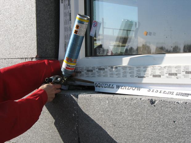

Pianka poliuretanowa
Stosuje się ją do wypełniania przestrzeni między ramą okna a ścianą. Pianka tworzy opaskę termoizolacyjną oraz kompensującą ruchy spowodowane odkształceniami ramy. Do montażu okien najbardziej polecana jest pianka niskorozprężna. Należy nakładać ją cienką warstwą z obu stron okna. Trzeba wypełnić także miejsca, w których były włożone kliny montażowe. Pianka twardnieje po 24 godzinach, a zwilżenie podłoża przed jej aplikacją polepsza jej rozszerzanie się i przyczepność. Pianka jest paroprzepuszczalna, czyli wilgoć zgromadzona w domu może wydostać się tędy na zewnątrz. W sprzedaży są pianki, które można stosować także zimą, przy temperaturze do - 12oC.
Autor: Mariusz Bykowski , Rehau
Pianka poliuretanowa jast konieczna do wypełniania pustej przestrzeni między oknem a murem.
