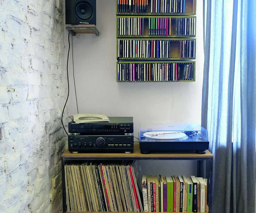

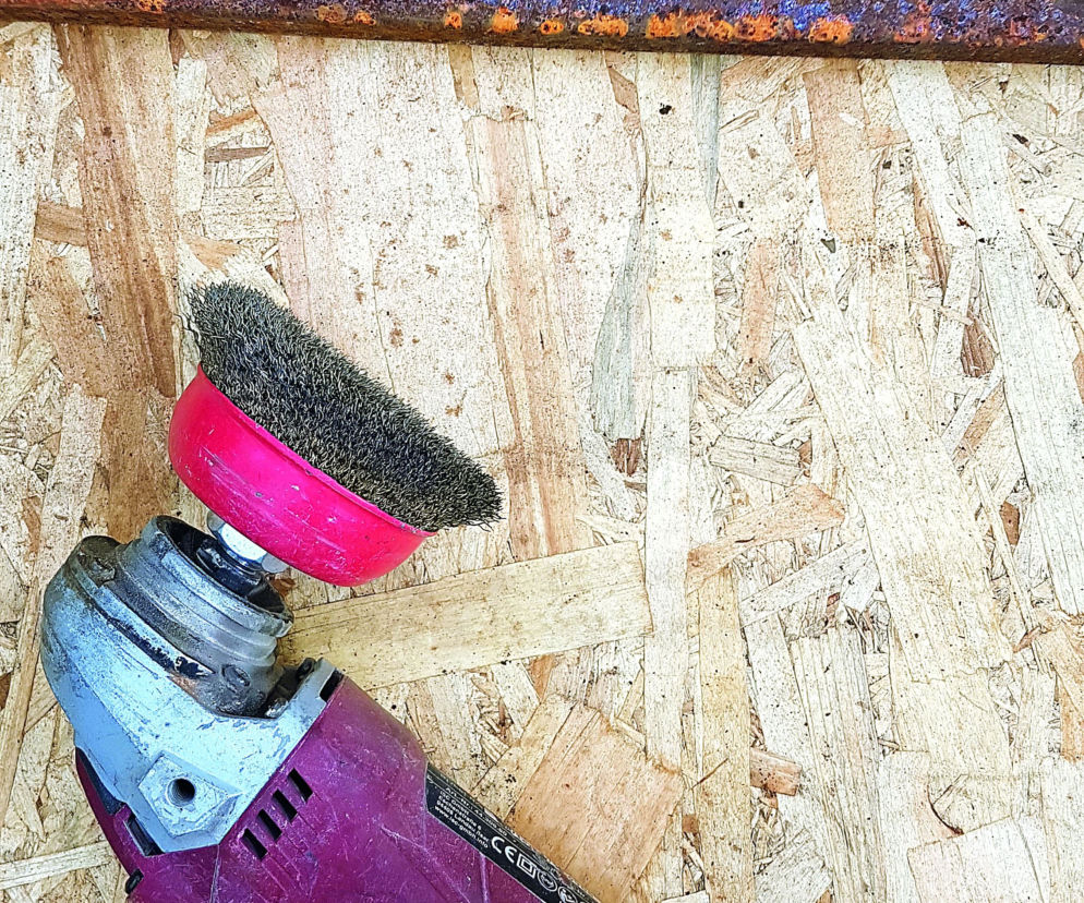

W naszym cyklu zrób to sam przedstawiamy pomysł na szafkę na winyle dla osób, które potrafią spawać. Konsola na płyty winylowe, którą skonstruowaliśmy została wykonana ze sklejki i metalowych profili z odzysku. Najpierw należało dokładnie oczyścić profile oraz równo je przyciąć - cztery po 90 cm na nogi, cztery po 101 cm na dłuższe elementy podstawy blatów i cztery po 31 cm na krótsze elementy podstawy blatów. Na gotową konstrukcję został naniesiony lakier w sprayu. Dwa blaty o wymiarach 105 x 35 cm zostały wycięte ze sklejki. Ich krawędzie wyszlifowano papierem ściernym drobnoziarnistym i całość polakierowano. Instrukcję jak zrobić szafkę na płyty winylowe przedstawiamy poniżej w galerii zdjęć - krok po kroku.

Autor: Archiwum serwisu Konsola ma takie wymiary, żeby zmieścił się na niej gramofon i wzmacniacz, a na dolnej półce można było ustawiać pionowo płyty. Z ich wielkości wynikają szerokość konsoli i odstęp między górnym i dolnym blatem

Ponadto do zrobienia szafki potrzebne będą: szlifierka kątowa, szczotka druciana do szlifierki kątowej, tarcza do szlifowania metalu do szlifierki kątowej, zestaw ochronny do spawania, spawarka inwertorowa, miarka, wkrętarka, papier ścierny, piła ręczna, wiertarka z wiertłem do metalu.
