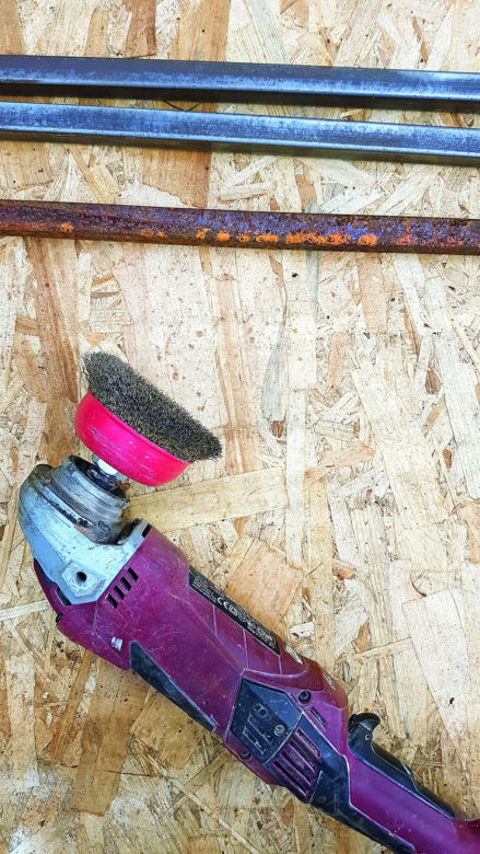

Krok 1
Krok 1

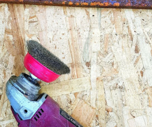

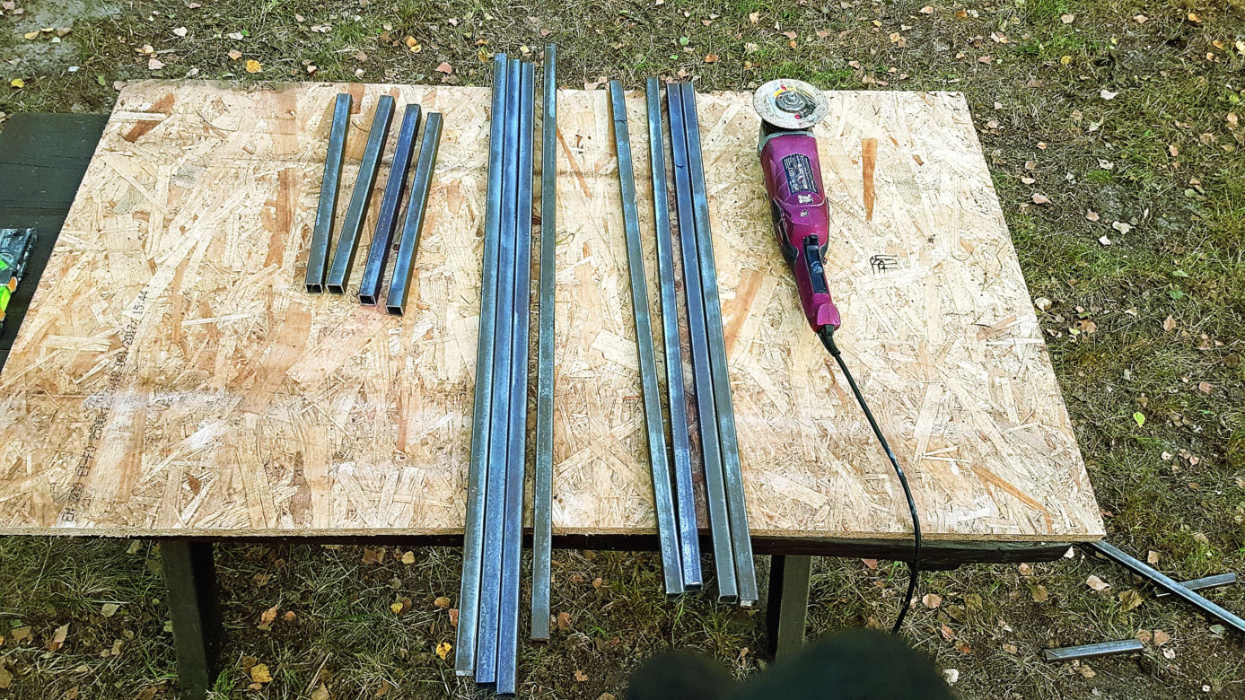

Profile z odzysku trzeba dokładnie oczyścićz rdzy. Robimy to szlifierką z założoną szczotką drucianą do momentu, aż kolor profilu będzie satysfakcjonujący. Nowe, kupione w sklepie, nie wymagają takich zabiegów
Krok 2
Krok 2

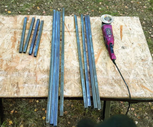

Przy użyciu szlifierki z założoną tarczą do metalu tniemy profile na równe elementy: cztery po 90 cm na nogi, cztery po 101 cm na dłuższe elementy podstawy blatów i cztery po 31 cm na krótsze elementy podstawy blatów

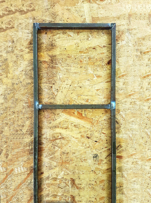

Krok 3
Krok 3

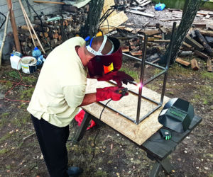

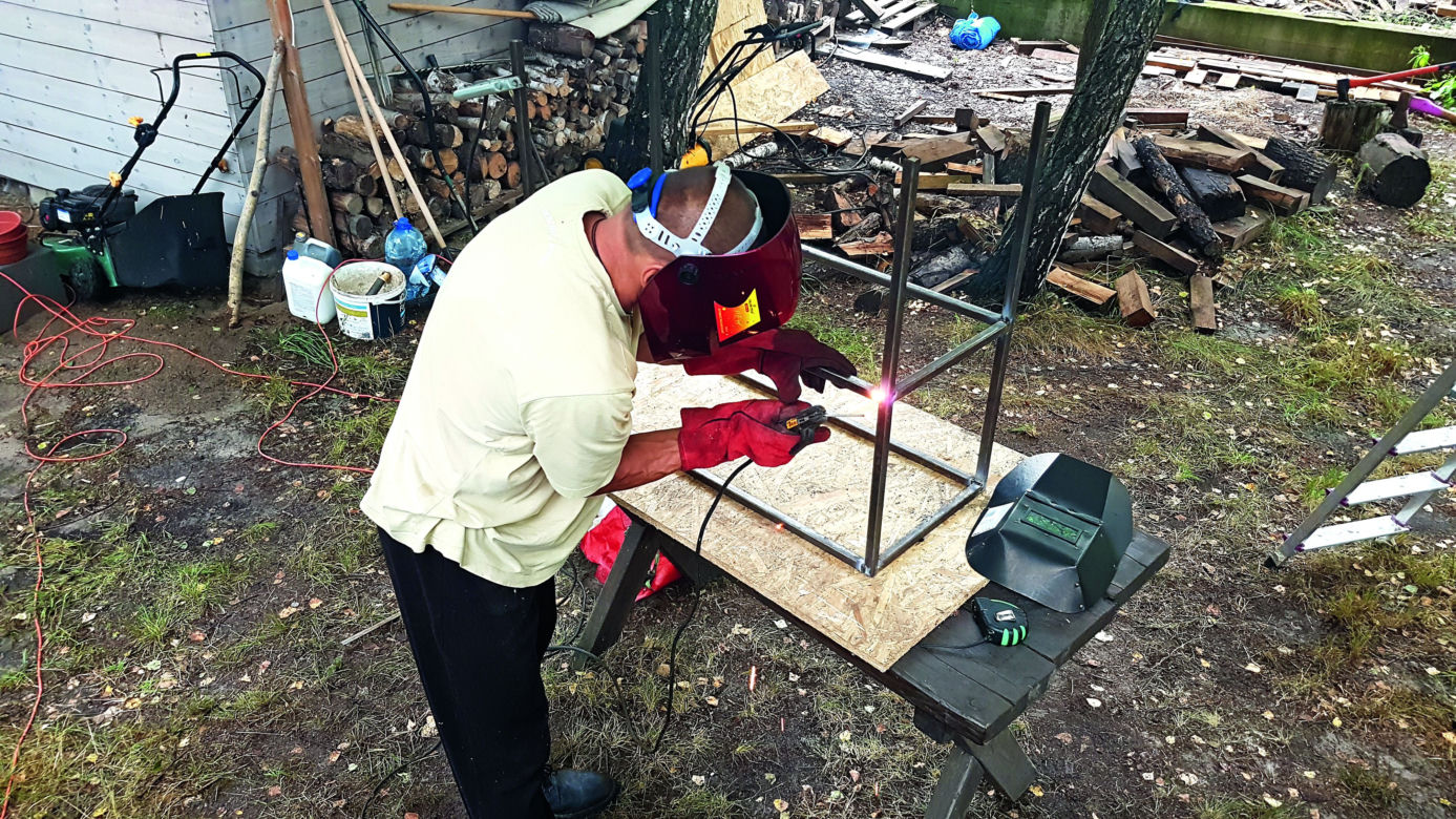

Zaczynamy od połączenia poprzez spawanie (elektroda ośrednicy 2 mm) dwóch boków metalowej konstrukcji: nóg i elementów poprzecznych

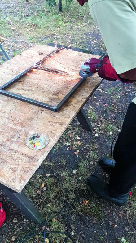

Krok 4
Krok 4

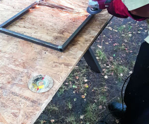

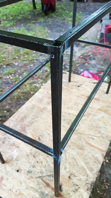

Gdy uznamy, że spoina połączyła ze sobą spawane elementy, usuwamy szlifierką kątową pozostałości po spawaniu (żużel)
Krok 5
Krok 5

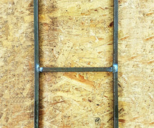

W ten sam sposób łączymy boki konstrukcjiz długimi elementami pod blaty. Na koniec dokładnie szlifujemy pozostałości po spawaniu
Krok 6
Krok 6

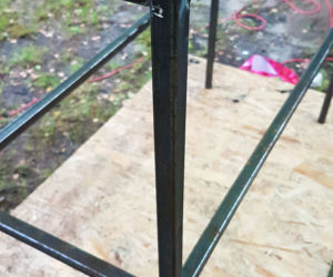

Na gotową konstrukcję nanosimy bezbarwnylakier w sprayu. Następnie w górnej części konstrukcji, na której będzie leżał górny blat, wiercimy osiem otworów o średnicy wkrętów (po dwa w każdym elemencie)

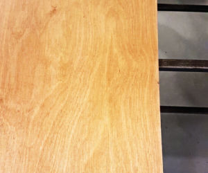

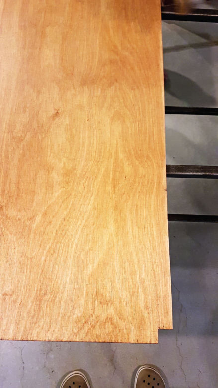

Ze sklejki wycinamy dwa blaty o wymiarach 105 x 35 cm. Piłą ręczną w narożnikach jednej z nich wycinamy kwadraty wymiarach 2,2 x 2,2 cm
Krok 8
Krok 8

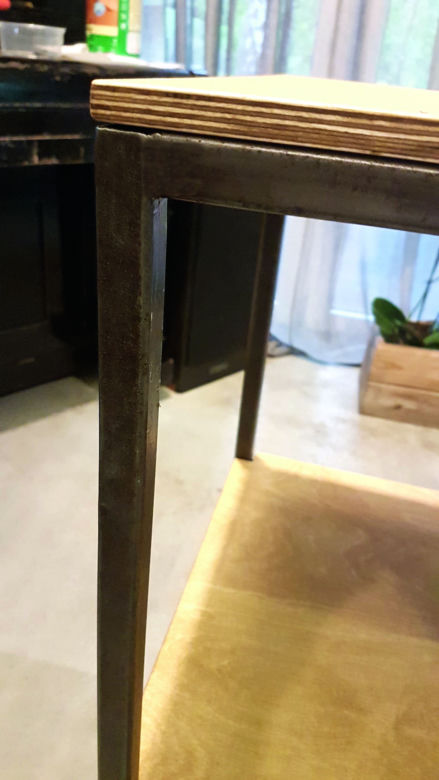

Krawędzie blatów szlifujemy drobnoziarnistym papierem ściernym, lekko je zaokrąglając. Następnie całość lakierujemy (można też zaolejo-wać). Gdy wyschną, mocujemy je na konstrukcji.

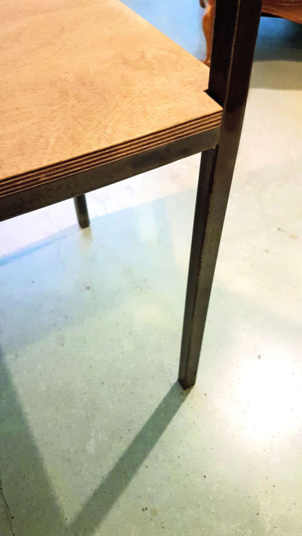

Krok 9
Krok 9
Górny blat przytwierdzamy do konstrukcjiwkrętami. Wkręcamy je od dołu we wcześniej przygotowane otwory, uważając, by nie przewiercićsklejki (stąd bezpieczna długość wkrętów –2,5 cm)
