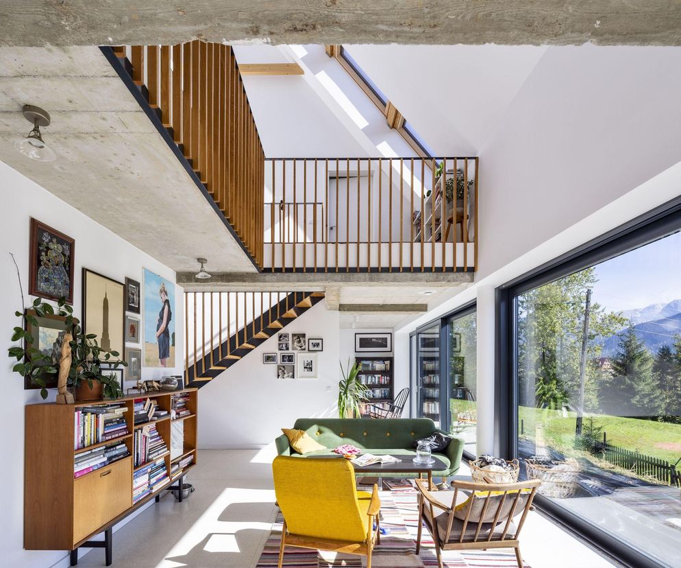

Antresola jako element otwartej przestrzeni parteru może stanowić element stropu, który w tej części będzie wymagał wzmocnienia i podparcia, np. słupami albo podciągiem. Antresola może stanowić też element zdecydowanie wyeksponowany w przestrzeni przez zastosowanie innego materiału konstrukcyjnego. Poziom antresoli nie musi być taki sam jak pozostałej części wyższej kondygnacji. Żeby podkreślić jej odrębność, może być ona na przykład nieznacznie obniżona.
Dobór materiału do konstrukcji antresoli zależy przede wszystkim od stylistyki wnętrza, efektów, jakie chcemy osiągnąć, ale również od jej wielkości. Najczęściej stosowane są różniące się wytrzymałością: drewno, metal (głównie stal) i żelbet. W ekstrawaganckich rozwiązaniach antresoli wykorzystywane są metalowe kraty, blachy techniczne, luksfery i tafle hartowanego, zbrojonego szkła, oprawiane w metalowe ramy.

Schody na antresolę przeznaczoną dla wszystkich mieszkańców, powinny odpowiadać ich możliwościom. Ponieważ antresola, to nie jest pełna kondygnacja, bieg nie jest bardzo długi. Zależnie od miejsca można zbudować dowolne schody. Jako rozwiązanie konstrukcyjne często wykorzystuje się schody spiralne, które wyglądają atrakcyjnie i nie zajmują dużo miejsca. Natomiast na antresolę połączona z salonem często prowadzą bardzo reprezentacyjne, pięknie wykończone schody.
Budując antresolę nie wolno zapomnieć o balustradzie, która zabezpieczy przed wypadnięciem i wytrzyma ciężar osoby, która się potknie. Wybór materiału, z którego będzie wykonana balustrada, zależy od budulca schodów oraz od charakteru pomieszczenia. Obok klasycznej balustrady z metalową barierką czy drewnianej z tralkami możemy wykorzystać szklane, hartowane tafle czy ażurowe, metalowe kraty.
Zadanie balustrady na antresoli spełnią także stabilnie zamontowane blaty do pracy lub oparcia odwróconych mebli wypoczynkowych. Jednak estetyka nigdy nie powinna przesłaniać jej zasadniczej funkcji, jaką jest zapewnienie bezpieczeństwa.
