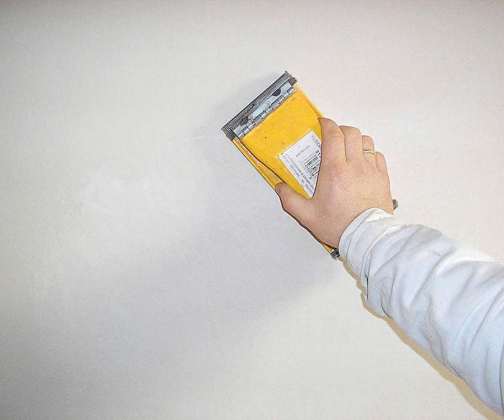

Szlifowanie gładzi gipsowej wywołuje tumany pyłu, który wdziera się wszędzie i trudno się go później pozbyć. Jest na to sposób: można gładzić na mokro, bez uciążliwego pylenia.
Szlifowanie gipsu
Autor: KNAUF/ Materiały prasowe Masę gipsową użytą do szpachlowania rys po stwardnieniu można przeszlifować, by usunąć ewentualne zacieki lub zgrubienia
Zwyczajny tynk cementowo-wapienny po ułożeniu jest dość chropowaty. Przed malowaniem warto więc wyrównać jego powierzchnię. Najczęściej robi się to 2-3-milimetrową warstwą popularnej gładzi gipsowej. Sama gładź może też zastąpić tynk, ale tylko wtedy, gdy podłoże jest bardzo równe i niezniszczone. Można więc nią wykańczać nowo wybudowane ściany prefabrykowane z betonu i keramzytobetonu lub idealnie równe powierzchnie z ceramiki albo silikatów murowanych na pełną spoinę.

Do wad gładzi gipsowych zaliczyć trzeba to, że nie są odporne na bardzo wysoki poziom wilgoci, nie mogą się stykać ze stalowymi elementami budowlanymi (powodują bowiem korozję tego metalu) i kiedy warstwa wymaga szlifowania, gips bardzo się pyli – ci, którzy w ten sposób remontowali dom, wiedzą, jak ciężko ten pył doczyścić. Ściany wykończonej gładzią na dobrą sprawę nie trzeba koniecznie szlifować, jednak pod warunkiem że została idealnie ułożona. Niestety, udaje się to tylko nielicznym. Dlatego tradycyjnie, gdy gładź zwiąże i wyschnie, wszelkie nierówności szlifuje się pacą z siatką ścierną numer 100, a później z siatką numer 180. Pojawiły się jednak na naszym rynku gładzie do nakładania bezpyłowego. Stosowanie tych produktów przynosi istotne korzyści: krótszy czas pracy i mniej kłopotu z zabezpieczaniem wnętrz oraz mniej sprzątania.
