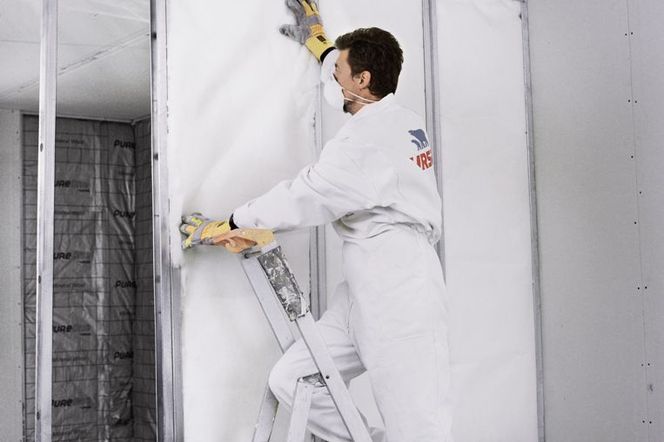

Najprostsza ścianka działowa z płyty g-k z pojedynczego szkieletu z okładziną jednowarstwową, wypełniona wełną mineralną ma izolacyjność akustyczną ok. 40 dB. Jest to wartość wystarczająca dla ściany działowej dzielącej pomieszczenia w obrębie jednego mieszkania. Jeśli wydzielamy pokój muzyczny, potrzebna nam będzie ściana dobrze tłumiąca dźwięki. Najlepiej, aby jej izolacyjność akustyczna była większa niż 52 dB, co jest minimum wymaganym dla ściany rozdzielającej dwa mieszkania. Osiągnie tę wartość ściana z pojedynczym słupkiem, obudowana podwójną warstwą płyt i wypełniona materiałem izolacyjnym o dużej gęstości – na przykład wełną mineralną o gęstości 80-120 kg/m3.
Jeszcze lepszą izolacyjność akustyczną będzie miała ścianka działowa składająca się z podwójnego szkieletu nośnego obudowanego potrójną warstwą płyt. Tłumienie dźwięków o natężeniu 70 dB, czyli prawie jak w studiach nagrań, uzyskamy dzięki specjalnym płytom o większej masie i odpowiednio ukształtowanym rdzeniu charakteryzującym się sprężystą strukturą. Chcąc wytłumić dźwięki dobiegające od hałaśliwego sąsiada, możemy polepszyć izolację akustyczną istniejącej ściany murowanej poprzez dobudowanie do niej tak zwanej przedścianki ze szkieletu obudowanego płytami g-k. Istotne znaczenie dla tłumienia dźwięków ma ułożenie taśm akustycznych na stykach ścian działowych z podłogą, sufitem i ścianami bocznymi.
