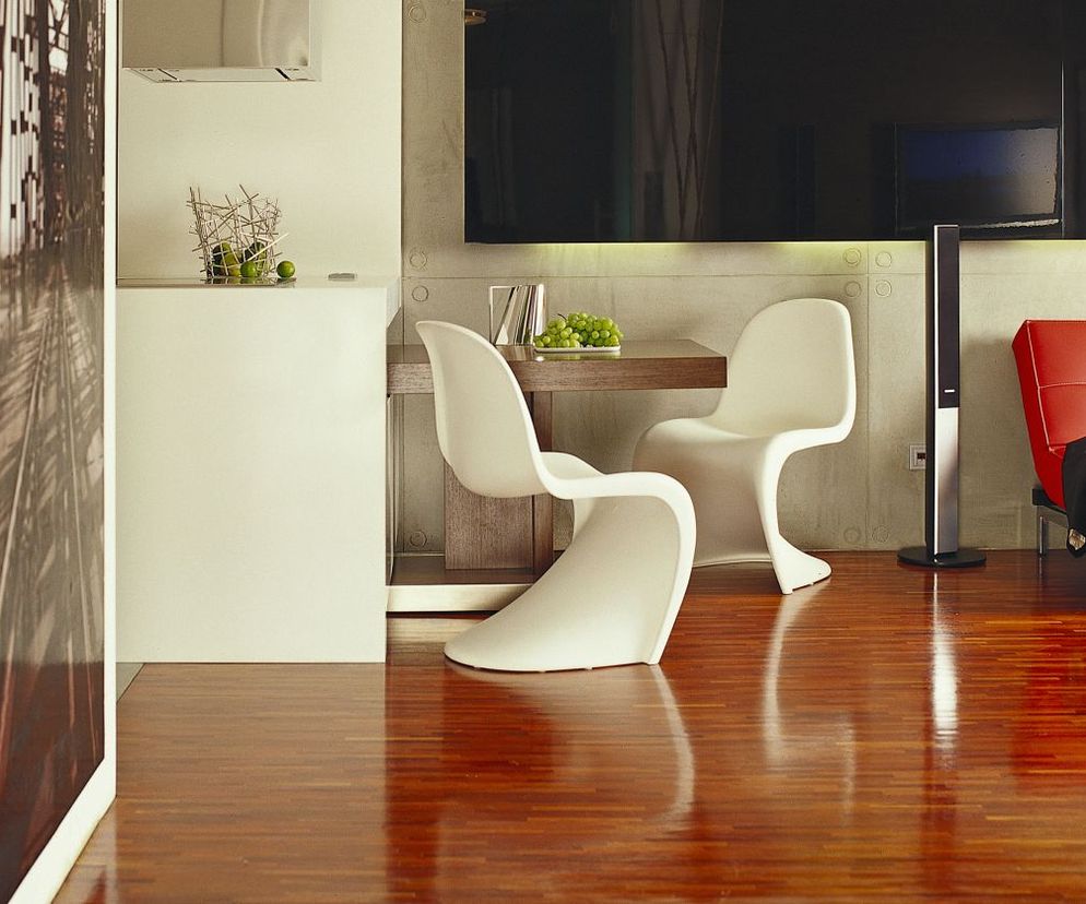

Podłoga z drewna egzotycznego
Autor: Marta Znój

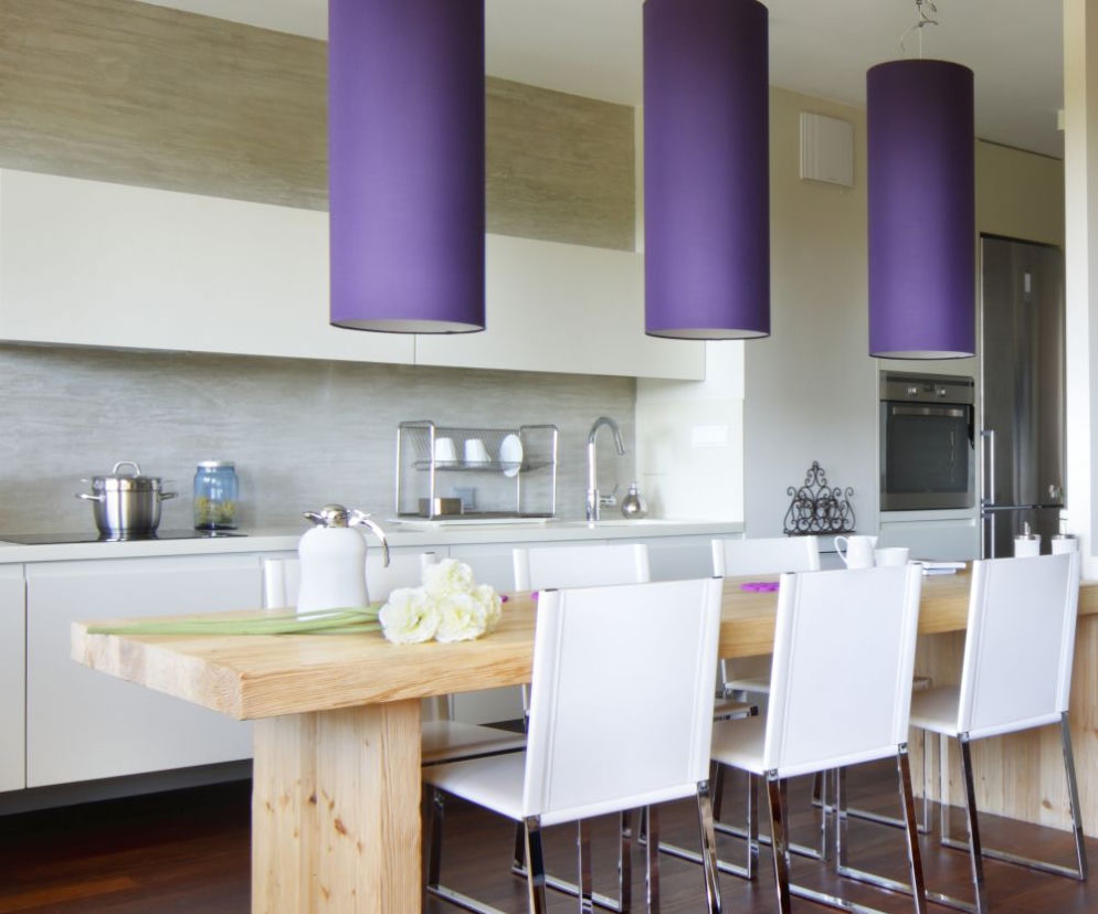

Podłoga egzotyczna w salonie
Autor: Mara Znój
