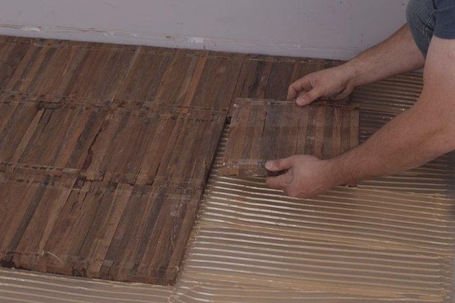

Ten rodzaj podłogi drewnianej ma wiele zalet praktycznych i piękny wygląd. Wbrew panującej opinii - mozaikę przemysłową można położyć samodzielnie.
Układamy mozaikę przemysłową
Autor: Archiwum serwisu Mozaikę układa się etapami, najpierw należy posmarować powierzchnię około 1m2. Po przyklejeniu jej w ten sposób na całej podłodze należy odczekać 36 – 48 godz. na utwardzenie się kleju.

Przed montażem mozaiki przemysłowej
Należy ocenić podłoże. Musi być ono:
  • maksymalnie równie – dopuszczalna nierówność nie może przekraczać 2 mm na powierzchni 2 m,
  • gładkie, bez rys, szczelin czy spękań – w przeciwnym razie podczas użytkowania pojawią się szpary, deseczki będą odstawać lub stukać, a część może się nie przykleić,
  • spójne – nie powinno się kruszyć.
Sprawdzanie jakości podłoża:
  • Wytrzymałość – należy przykleić na próbę jedną deseczkę, po utwardzeniu się kleju trzeba ją „odbić”, uderzając w bok. Na kleju powinna zostać warstewka zerwanej posadzki, w przeciwnym wypadku należy podłoże utwardzić.
  • Wilgotność – samoprzylepną taśmą, do podłoża, trzeba przykleić kawałek folii (około 1 m2) i pozostawić na 24 h. Jeśli na wewnętrznej stronie pojawi się wilgoć lub skropli się woda, to znaczy, że podłoże jest za bardzo wilgotne i wymaga najpierw osuszenia.
Warto wiedzieć
Dylatacja – pomiędzy układaną podłoga a ścianą muszą zostać szczeliny dylatacyjne. Przyjmuje się, że powinny one mieć około 1 cm na 1m szerokości pomieszczenia. Na koniec szczeliny przykrywane są listwami wykończeniowymi.
Klejenie – klej zawsze rozprowadza się w kierunku prostopadłym do ułożenia deseczek. Jest to istotny warunek ich przyklejenia do podłoża.
