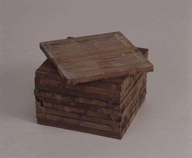

Przed ułożeniem należy zostawić na deszczułkach cienką taśmę samoprzylepną, którą są połączone.

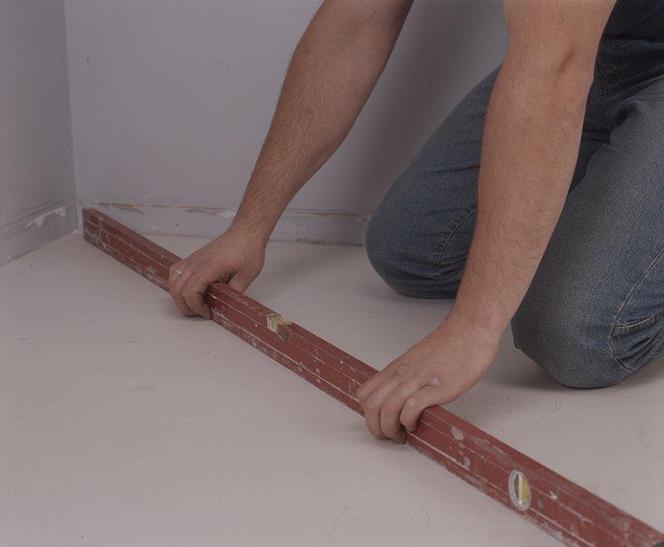

Stosując się do wskazówek pod tabelą, należy ocenić stan podłoża. Natomiast za pomocą długiej poziomicy (2-3 metry), trzeba stwierdzić czy podłoże jest równe.

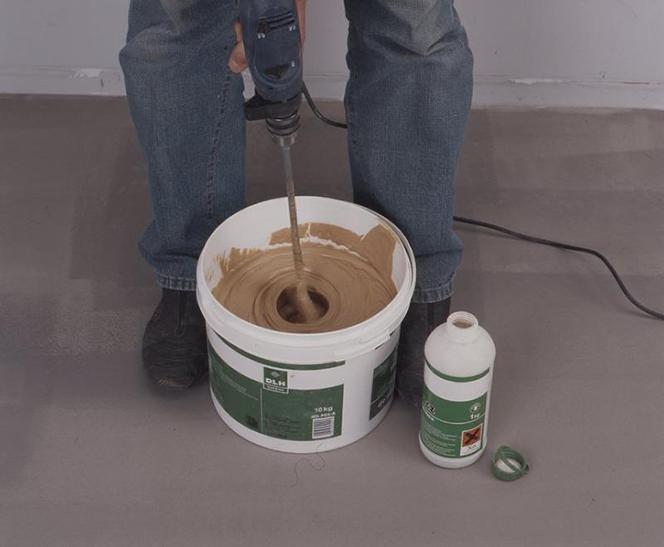

Przygotowanie kleju – za pomocą wiertarki i mieszadła, należy wymieszać go z utwardzaczem w dokładnych proporcjach podanych na opakowaniu.

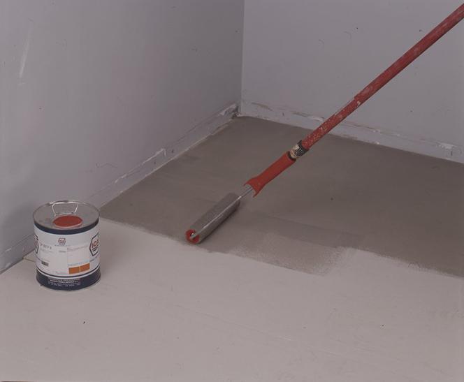

Następnie nanosi się preparat gruntujący, który zmniejszy chłonność oraz poprawi wytrzymałość. Zaleca się, aby używać środka tej samej firmy co klej.

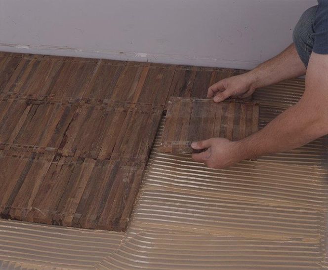

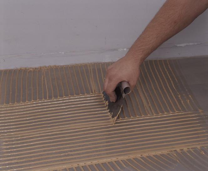

Klej rozprowadza się paca z trójkątnymi zębami – najpierw równolegle do kierunku ułożenia deseczek, a następnie prostopadle.
Mozaika przemysłowa
Mozaika przemysłowa

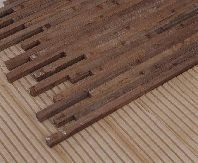

Mozaikę układa się etapami, najpierw należy posmarować powierzchnię około 1m2. Po przyklejeniu jej w ten sposób na całej podłodze należy odczekać 36 – 48 godz. na utwardzenie się kleju.

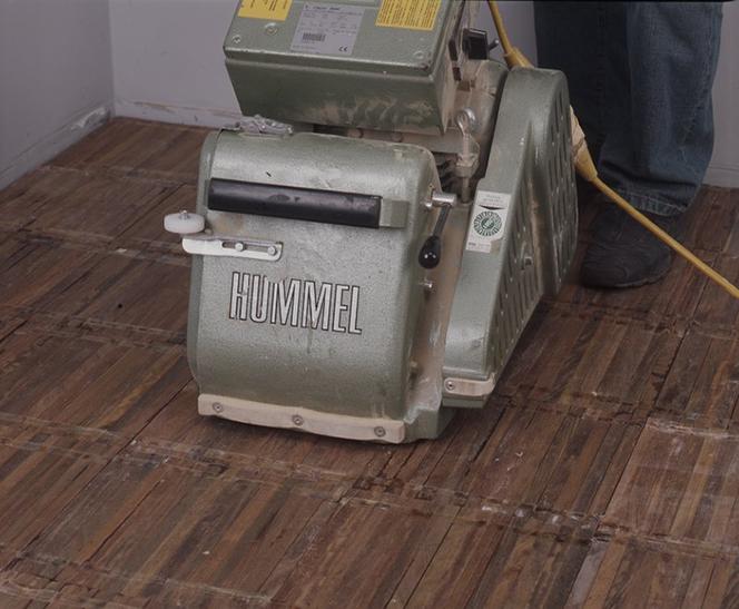

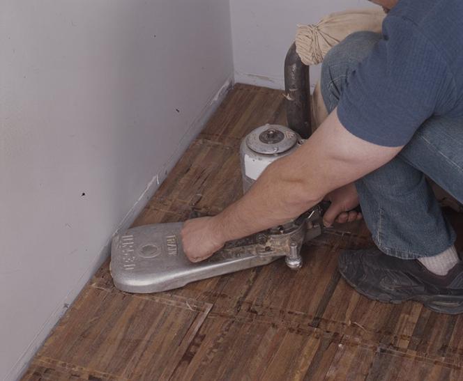

Gdy klej stwardnieje, podłogę trzeba wycyklinować. Jeżeli powierzchnia jest niewielka, używa się do tego specjalnej małej cykliniarki. Łatwiej nią dotrzeć w trudne miejsca.

Do większych powierzchni niezbędne jest duże urządzenie. Cyklinowanie należy powtórzyć kilka razy (najlepiej trzy). Stosuje się papiery ścierne o uziarnieniu od 36 do 120.

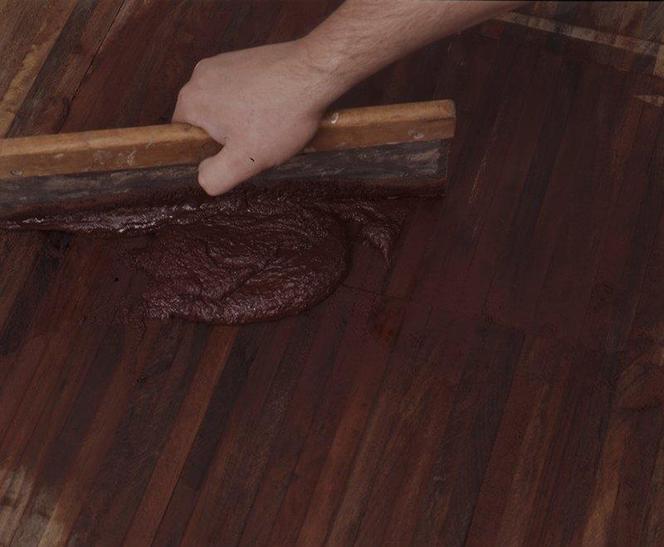

Najdrobniejszy pył miesza się ze szpachlą FR 255, następnie mieszankę rozprowadza salową paca i pozostawia na 45 min. Zabieg ten powtarza się aż do momentu całkowitego wypełnienia szczelin.

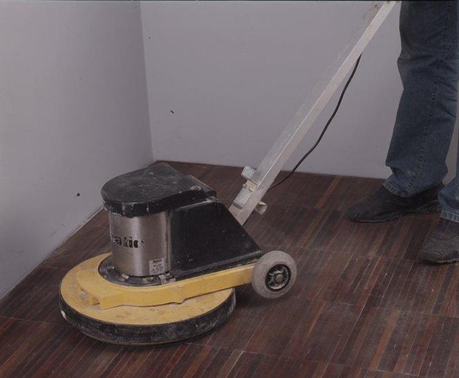

Gdy wyschnie ostatnia warstw szpachli, podłogę ponownie trzeba wycyklinować i wypolerować polerką wolnoobrotową za pomocą tarcz 80 i 120. Na koniec mozaikę należy odkurzyć.

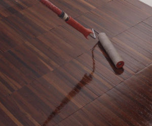

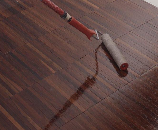

Mozaikę przemysłową wykańcza się olejem lub bezbarwnym lakierem. Przed lakierowaniem parkiet trzeba zagruntować preparatem do drewna egzotycznego.

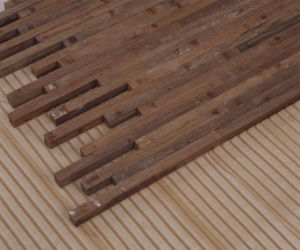

Deseczki mozaiki można też przyklejać do podłoża pojedynczo (po wcześniejszym zdjęciu taśmy). W ten sposób uzyskuje się na podłodze zupełnie odmienny wzór.
