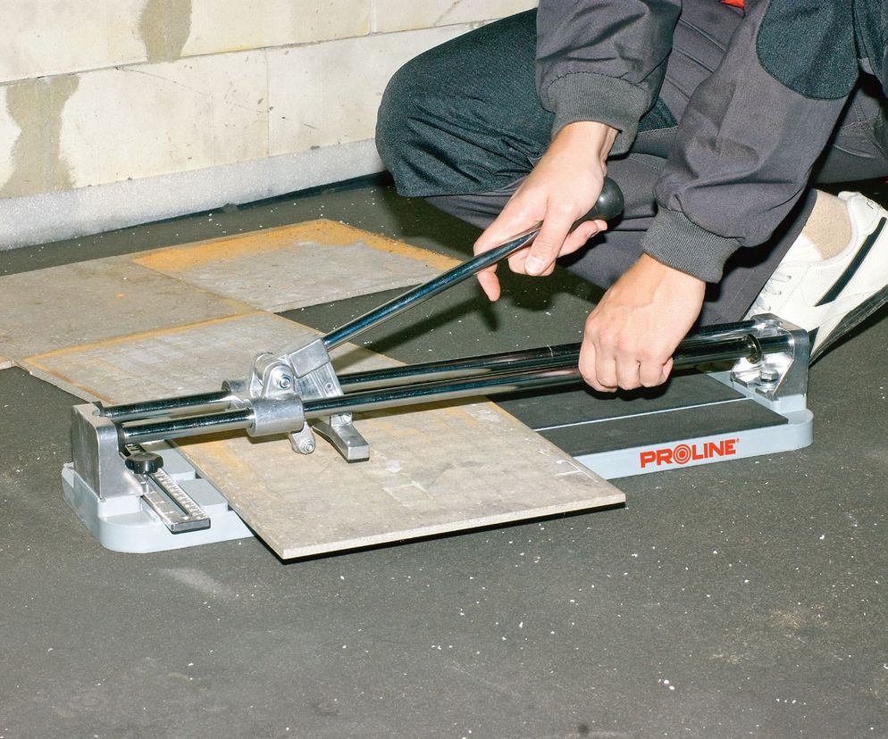

Gilotyna do cięcia płytek ceramicznych
Autor: Archiwum serwisu Kamień i ceramika należą do najtwardszych materiałów budowlanych. Byle czym ich nie przytniesz. Musimy uzbroić się w wyjątkowo skuteczne narzędzia, na przykład w ręczna gilotynę do płytek

  • Gilotyna - to najskuteczniejsze ręczne narzędzie do przycinania wszelkich płytek. Pracuje się nią szybko i wygodnie, ale tylko po liniach prostych. Radzi sobie nawet z najtwardszymi materiałami. Elementem tnącym jest wymienne, obrotowe kółko. Nacina ono linię, wzdłuż której płytka jest później przełamywana. Wszystko odbywa się za naciśnięciem specjalnej rękojeści. Gilotyny mają różną wielkość, można je dobierać do długości ciętych płytek. Często są wyposażone w podziałki pomagające precyzyjnie ustalić szerokość odcinanego fragmentu oraz kątowniki ułatwiające cięcie pod różnym kątem. Gumowe okładziny, to dodatek sprawiający, że podczas ustawiania i cięcia płytki nie będą się przesuwać. Polecamy gilotyny z łożyskiem. Stosując je, nie trzeba używać dużej siły do przecięcia płytek.

  4. Wąskie paski, takie szerokości 2-3 cm, najprędzej odetniesz gilotyną.
