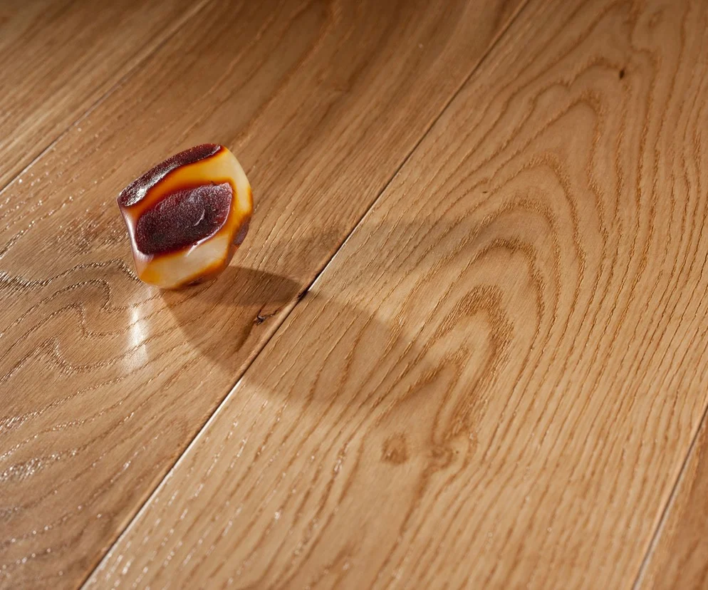

Materiały wykończeniowe na podłogę: lite drewno
Autor: Barlinek
Lite drewno jest niezwykle trwałym materiałem wykończeniowym, ale i drogim
Niestety podłoga z litego drewna, którą mogą cieszyć się następne pokolenia, ma swoją cenę. Lite drewno jest znacznie bardziej wymagającym materiałem niż drewniane elementy warstwowe. Więcej decyzji przed Tobą.
Wybierając lite drewno na podłogę, należy wziąć pod uwagę przede wszystkim gatunek drewna – trzeba go dostosować do warunków panujących w pomieszczeniu, w którym będzie układane. Z kolei wybór gatunku wpływa na sposób ułożenia. Natomiast konsekwencją decyzji dotyczącej wielkości drewnianych elementów jest wybór rysunku słojów. I wreszcie rodzaj wybranego materiału wykończeniowego przesądza o tym, jaki klej i sposób zabezpieczenia drewna należy zastosować. To jednak jeszcze nie wszystkie efekty uboczne decyzji, które trzeba wziąć pod uwagę. Osoby decydujące się na lite drewno muszą się liczyć także z tym, że konieczne będzie zatrudnienie wykwalifikowanych fachowców, których umiejętności mogą być gwarancją późniejszej trwałości i urody drewna.
Podłoga z litego drewna jest bardzo wymagająca – prace przebiegają wieloetapowo (w przypadku warstwowych elementów wiele z tych etapów można pominąć). Zaczynają się od odpowiedniego przygotowania drewna i podłoża, a kończą na szlifowaniu i ułożeniu powłoki zabezpieczającej. Właśnie dlatego trwają długo – co najmniej 17 dni, a niekiedy nawet trzy miesiące. Jest jeszcze jedna konsekwencja wyboru litego drewna – wykonane z niego posadzki są z reguły najdroższe, ponieważ do ceny surowego materiału należy jeszcze doliczyć koszt kleju, powłoki zabezpieczającej i robocizny, czyli od około 70 nawet do 150 zł/m2.
