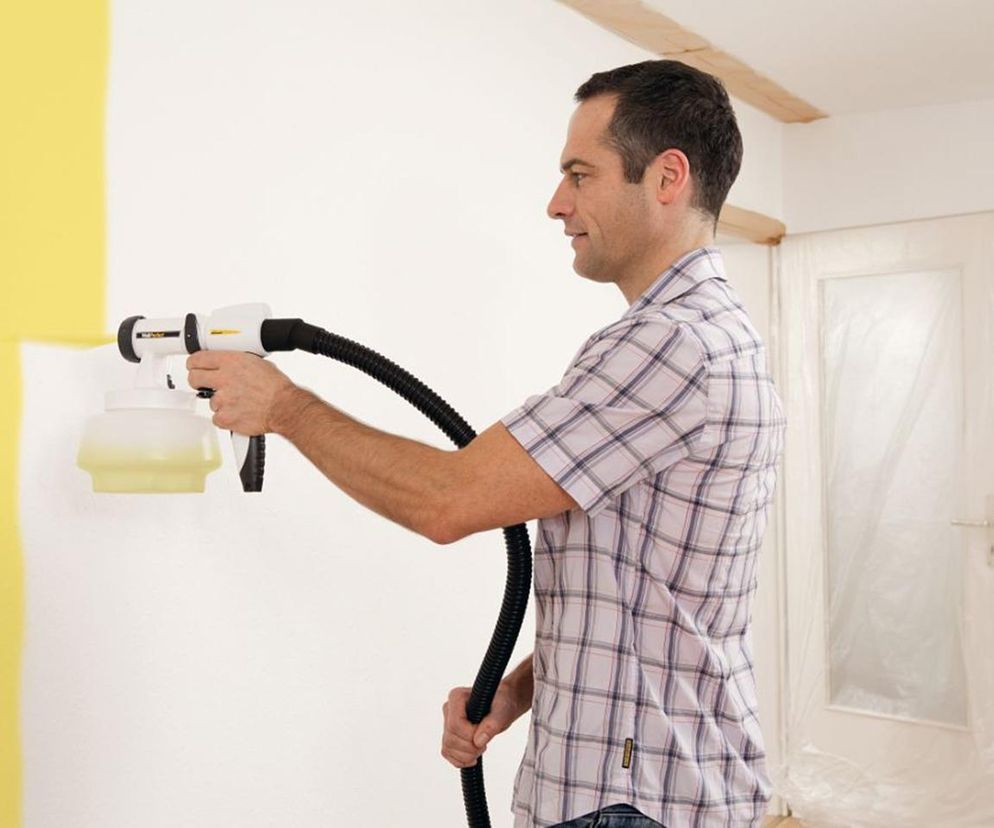

Malowanie natryskowe - ściany
Autor: WAGNER/ Materiały prasowe Niektóre pistolety pneumatyczne są przeznaczone do nanoszenia gęstych farb dyspersyjnych, na przykład lateksowych farb do ścian i sufitów
Jaki pistolet do malowania ścian?
Pistolety natryskowe budzą skojarzenia z warsztatem lakiernika samochodowego. I słusznie, bo stamtąd właśnie trafiły pod strzechy, choć w trochę zmienionej formie. Co prawda do amatorskiego malowania także nadają się pistolety pneumatyczne wymagające zastosowania sprężarki, ale polecane są tu głównie narzędzia elektryczne, znacznie łatwiejsze w użyciu. Wybór elektrycznych pistoletów natryskowych jest dziś bardzo duży.
