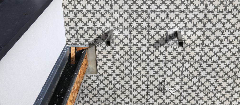

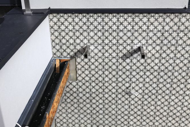

klej z funkcja hydroizolacji
Autor: Andrzej Szandomirski Wykorzystanie kleju z funkcją hydroizolacji do przymocowania płytek na elewacji zabezpieczy podłoże przed wilgocią wnikającą przez spoiny
Kleje z funkcją hydroizolacji to produkty typu dwa w jednym, przeznaczone do mocowania okładzin na zewnątrz i wewnątrz domu. Dzięki temu, że nie trzeba wykonywać powłoki izolacyjnej z innego materiału, unika się długiej przerwy technologicznej na jej wysychanie. Taki klej może też być dodatkowym zabezpieczeniem podłoża pomalowanego folią w płynie lub pokrytego zaprawą uszczelniającą.
