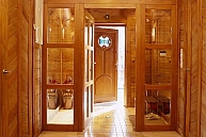

Niewidoczna instalacja
Autor: Archiwum serwisu Niewidoczna instalacja
