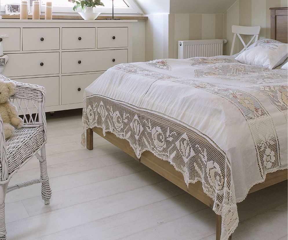

podłoga drewniana bielona
Autor: Sylwester Rejmer Naturalne satynowe wykończenie bielonej podłogi z desek pozwala optycznie powiększyć pomieszczenie

Wymarzony odcień bielonego drewna uzyskuje się różnymi sposobami – stosując oleje, olejowoski, bejce, farby lub lakiery. Drewno można też poddać procesowi ługowania. Elementy mogą być rozbielane przez producenta w wytwórni parkietu lub może to zrobić parkieciarz już po ułożeniu podłogi.
Inną metodę bielenia drewna wybierzemy, gdy chcemy mieć podłogę jak lustro, a inną, jeśli podobają się nam dyskretne powierzchnie półmatowe lub całkiem matowe. Jeszcze inaczej będzie wyglądała rozjaśniona powierzchnia drewna szczotkowanego.
