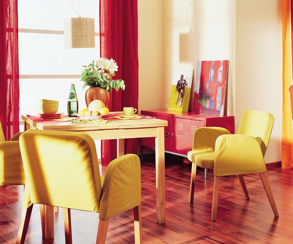

Jak układać panele drewniane i deski warstwowe? Podłoga z paneli krok po kroku
Aby mieć podłogę drewnianą nie musisz koniecznie decydować się na tradycyjną, z litego drewna. Łatwiej i szybciej ułożysz ją z desek warstwowych lub paneli drewnianych. Pokażemy ci jak to zrobić.
Podłoga z paneli drewnianych
