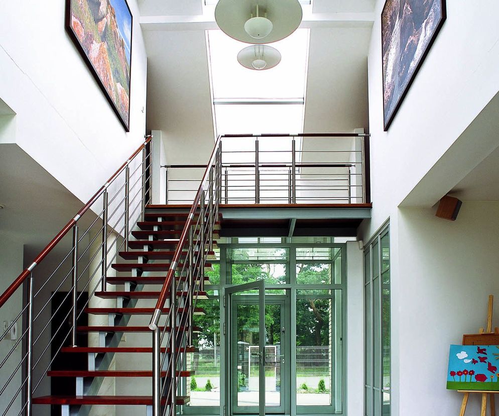

Autor: Andrzej Szandomirski Moda na otwieranie pomieszczeń w domach i mieszkaniach, brak wyraźnego podziału na strefy, antresole, schody bez wydzielonej klatki i stosowanie gładkich, twardych materiałów wykończeniowych powodują, że dźwięki są wzmacniane przez wielokrotne odbicia, stają się głośniejsze i docierają dalej niezatrzymywane przez żadną barierę
Mieszkania i domy są teraz nie tylko przestrzenią życia prywatnego, ale stały się także biurem i szkołą. Ta wielofunkcyjność i często specyficzne potrzeby użytkowników powodują, że komfort akustyczny ma coraz większe znaczenie dla jakości życia.
