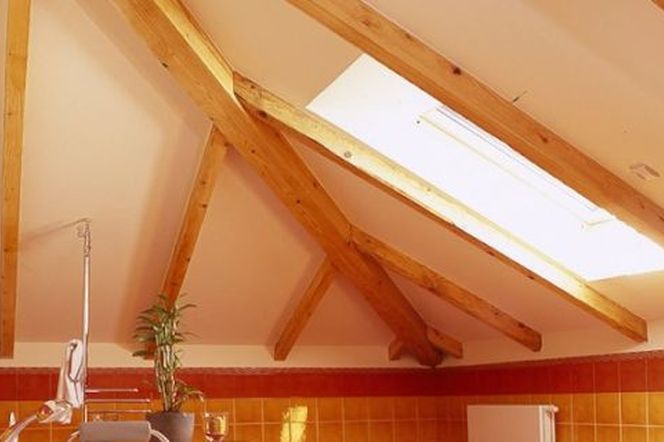

Autor: Archiwum serwisu W dachu o tradycyjnym układzie warstw wyeksponować w ten sposób można tylko elementy o bardzo dużych przekrojach. Jeśli belki konstrukcyjne mają standardowe wymiary, izolacja termiczna (przynajmniej jej znaczna część) musi się znaleźć nad więźbą
1. Większy przekrój belek
Najprostszym sposobem na pokazanie więźby w pomieszczeniach na poddaszu jest zwiększenie przekroju belek.
Jednak przygotowywane na zamówienie krokwie z drewna litego mają maksymalnie do 30 cm wysokości, jeszcze większe nie miałyby już sensu ekonomicznego – byłyby bardzo drogie, a ich wytrzymałość wykorzystano by w małym procencie.
Lepiej wybrać belki z drewna klejonego. W sprzedaży są elementy o wysokości do 63 cm, można więc tak dobrać  wymiary, że w pomieszczeniu będzie widać ich dużą część. Drewno klejone ma dużą sztywność i wytrzymałość przy stosunkowo małym ciężarze, co pozwala zaprojektować więźbę dachową bez słupów. Nadaje się również do przygotowania konstrukcji sklepienia kolebkowego.2,
